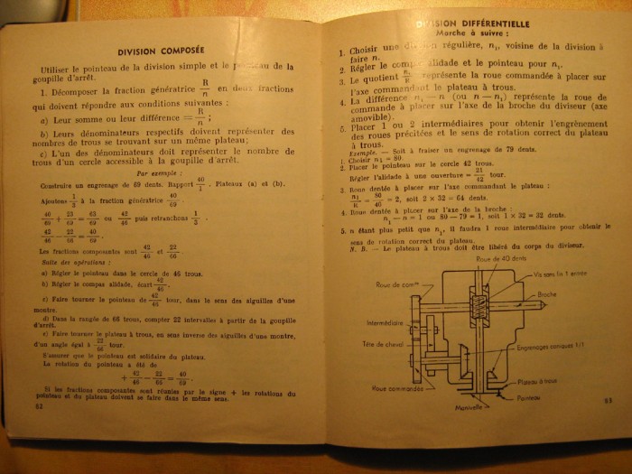

RE
J'ai fait une photo d'un petit manuel de méca qui me suit depuis le lycée.... :roll:
Reste encore 2 manières : la division composée et la differentielle... :cry:
De quoi passer une mauvaise nuit.... :P :P :P
Et l'heure du 51 approche!
Re
Bien vu la récap! merci!
Dommage qu'il y ait autant de disques différents sur le marché, avec d'autres séries!
