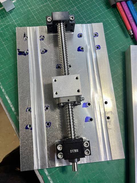

J'ai bien pu avancer aujourd'hui, phase de traçage selon les conseils de @gomax69 :wink: avec patron en papier
J'ai suivi votre avis et mis la plaque à raz de la poutre
Finalement ça s'est passé et c'est fixé (pas encore réglé). Par contre, va falloir que je commande des kilos de vis :shock:

J'ai bien pu avancer aujourd'hui, phase de traçage avec patron en papier
Très mauvais, le papier n'est pas stable en dimension et là on peut avoir des grosses surprises.
Coller un papier c'est valable pour vérifier le déplacement du forêt pendant le perçage,
après avoir bien noté les cotes correspondant au déplacement du forêt.
Tourner les manivelles en suivant les côtes indiquées et en tenant compte du jeux dans les axes
(sauf si on a une visu).
Vu tes moyens d'usinage c'est clair que j'aurai fait autrement cette plaque.
Je pensais plus à une prise de cotes au pied à coulisse ou au réglet pour les entraxes et faire un plan. Puis ensuite faire les trous sur la fraiseuse ainsi que la butée sur mon précédent schéma sans démonter la pièce de façon à être sur que tout est bien perpendiculaire.
Là dans ce cas effectivement aujourd'hui ça se monte mais tu n'es pas sûr d'avoir la latitude nécessaire pour corriger le défaut de perpendicularité. Après si vraiment un trou bloque tu peux toujours percer à peine plus gros.
Un conseil pour continuer le Z avec une bonne géométrie avant réglage :
- Assemble les supports des rails Z (en jaune) sur la plaque support du Z (en bleu).
- Ensuite tu eux mettre le tout dans l'étaux de la fraiseuse en prenant comme référence la surface 1 et l'appui 2 sur le schéma.
- A partir de là tu peux usiner les appuis de rails (3) + un appui latéral (4) pour l'un d'entre eux sans rien démonter.
Tu es alors sûr que et les deux surface 3 sont sur le même plan, que 3 est parallèle à 1 et que 4 est perpendiculaire à 2 (donc Z est perpendiculaire à X).
- Au passage sans démonter la pièce de l'étaux usine les surfaces d'appui des palier pour la vis à bille et la fixation du moteur ainsi que les perçages pour les taraudages des vis de rails. Au moins tu auras des entraxes connus, des niveaux parallèles entre toutes les surfaces.
J'espère que je suis clair :???:
Alors, je vous rassure le papier m'a servi uniquement a valider mes prises de côtes qui ont été prises avec le pied à coulisse. Le tout sur 2 plans de références. Je suis un peu dyslexique et tête en l'air...ça n'aide pas :roll:
D'ailleurs si vous regardez bien la feuille, les 4 trous en haut a droite sont désaxés. Ca me sert de vérification.

Pour la découpe de la plaque, la solution m'est apparu quand j'ai sorti la scie à ruban ; j'avais confectionné il y a quelque temps un dispostif pour scier à la verticale. Bon on est pas au micron mais ça le fait :mrgreen:
J'ai passé pas mal de temps pour refaire les plans comme @gomax69 l'explique plus haut. Et puis j'ai découvert que j'avais pas mal de problèmes avec le Y de la BF28 : beaucoup de jeu à la noix que je n'arrive pas à éliminer malgrée serrage du lardon et aussi la règle DRO qui stoppe lorsque la table approche de trop la colonne :roll: bref j'ai du boulot sur celle-là aussi.
Mais bon finalement j'ai pu faire ce que je voulais.
C'est la pièce la plus compliquée à faire jusqu'à maintenant mais ça monte bien :mrgreen:
La prochaine étape sera les supports de rails du Z à fixer
J'ai aussi fait pas mal d'erreurs ; profondeur de 2mm au lieu de 1mm car je ne me suis pas rappelé que j'avais mis la DRO à 0 :roll: et la découpe en longueur des supports de rails où j'ai pris en repère les mors à la place de la lame de scie, du coup j'ai 290mm à la place de 300mm:roll: bref tête en l'air et tout faire rapidement...
