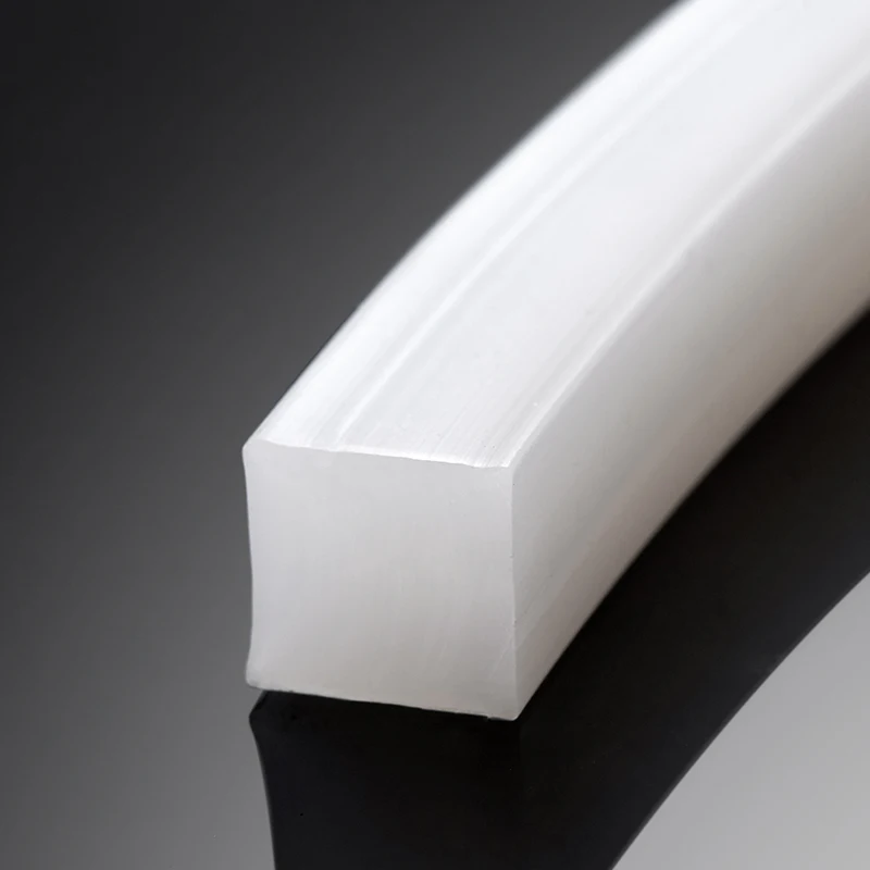

il y a eu une discussion sur les caches rainures pour table de fraiseuse mais je ne retrouve pas la discussion.
est-ce que quelqu'un aurait le lien svp
merci d'avance
cdlt
Moi, je met des plaques de grillage qui laissent passer le liquide de coupe
J'ai des rainures en T de taille 12. Pour les capuchons, j'ai acheté deux profilés en aluminium chez DIY : un U de 10 mm et une plaque de 12 x 1 mm, que j'ai vissée dessus comme capuchon.
Mai cette solution Squal1 12 est beaucoup plus économique. de mon
plus economique oui, mais moins rapide a mettre en place, si tu l'enfonces de trop c'est plus a fleur.
le but de ces caches est d'empecher les copeaux de rentrer dans la rainure?
Si pas ou peu d'arrosage un bout de bâche est très bien.
En plus cela fait une bonne protection de la table.
