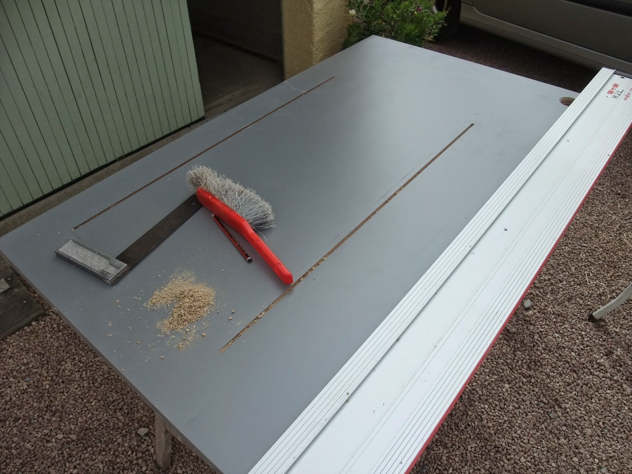

[anchor=post17]III) 1 - La Table étanche : partie 3
Maintenant on va venir "creuser" nos deux "gouttières". On en profitera pour venir recréé les deux logements de "balais brosse".
Bien entendu on aura pris soin de reporter toutes les cotes importantes sur papier avant de plaquer le plateau. Ensuite on reporte tout ça sur la table et on n'a plus qu'à suivre les traits à l'affleureuse !
Logements pour les balais :
Les gouttières (avec aspiration sinon on en met partout) :
Le résultat :
On verni l'intérieur des logements de balais afin de les étanchéifier :
Et pour finir, un petit coup de peinture afin de donner un aspect lisse au Komacel fraisé :

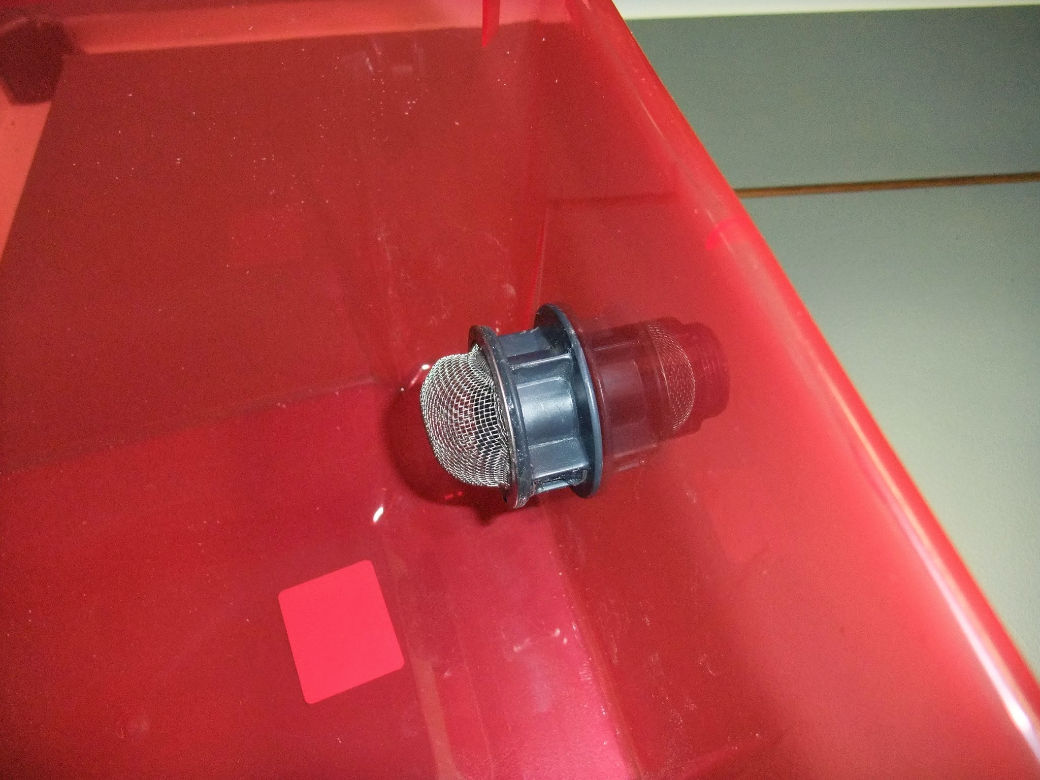

[anchor=post18]III) 2 - Le "réservoir" : partie 1
Et voilà tous les "ingrédients" nécessaires, à tout casser il y en a pour 50€ et 30 min d'assemblage :
  • La pompe utilisée est une pompe de cyclage pour turbo, récupérée en casse pour 30€ (j'ai depuis trouvé une autre casse où ça revient à 10€ si on la démonte soit même !). L'astuce a été trouvée sur ce même forum. L'avantage de ces pompes est leur entrainement magnétique, qui tolère donc les "copeaux". L’inconvénient c'est qu'elle n'aspire pas...
  • Le bac rouge a été acheté 3€ en grande surface, il a une contenance de 8L ce qui semble suffisant pour notre système.
  • Pour faire le lien entre l'intérieur et l'extérieur du bac, j'utilise un pied de meuble, tout simplement!
  • Et bien que la pompe tolère les copeaux, on met en place un filtre succinct. On utilise ici une demie boule à thé, collée au silicone !
  • On fini en perçant le bac à la bonne hauteur (pas trop bas pour ne pas aspirer tous les copeaux, pas trop haut pour ne pas "déjauger".
    et on assemble..
    Et voilà, tout est prêt pour faire un test !
    Ça débite très fort, ça s'amorce directement et on peut "remonter" l'eau sans aucun soucis à plus d'1m50 ! Parfait :-D
    Il faut juste veiller à prendre un tuyau d'un diamètre assez gros (quitte à réduire, autant le faire au plus près de la sortie), sinon on étouffe la pompe.

Tout d’abord nous avons rajouté une protection pour que les copeaux ne s’éparpillent pas partout, ça simplifie grandement le nettoyage post-usinage :
Un simple balais de bas de port acheté en GSB, plié en U et fixé sur deux bouts de cornière en L. Le tout vient se poser sur la plaque supportant la broche et est maintenu par une petites vis papillon.
Comme vous pouvez le voir sur la photo suivante, les balais remplissent bien leur role :
