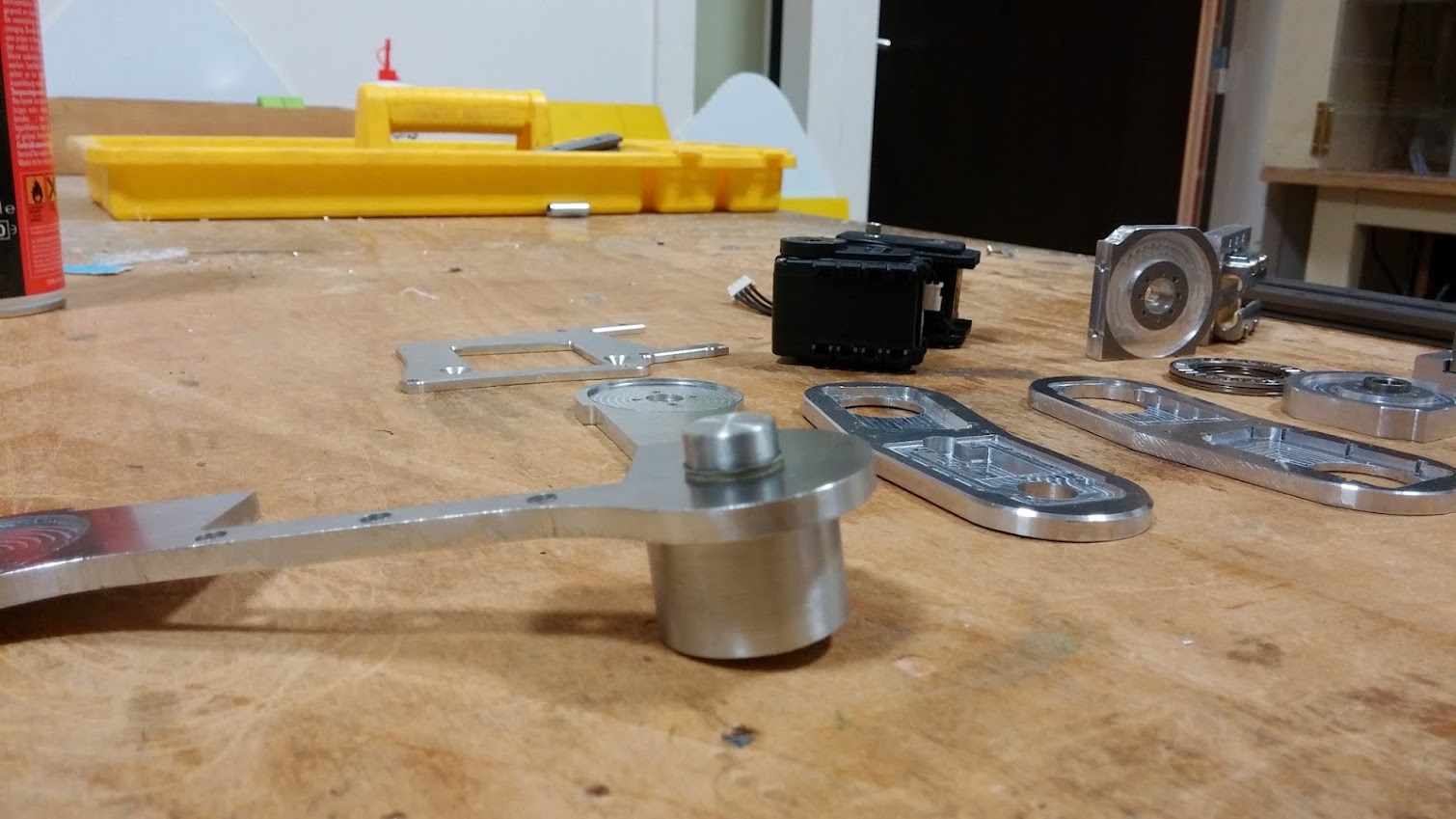

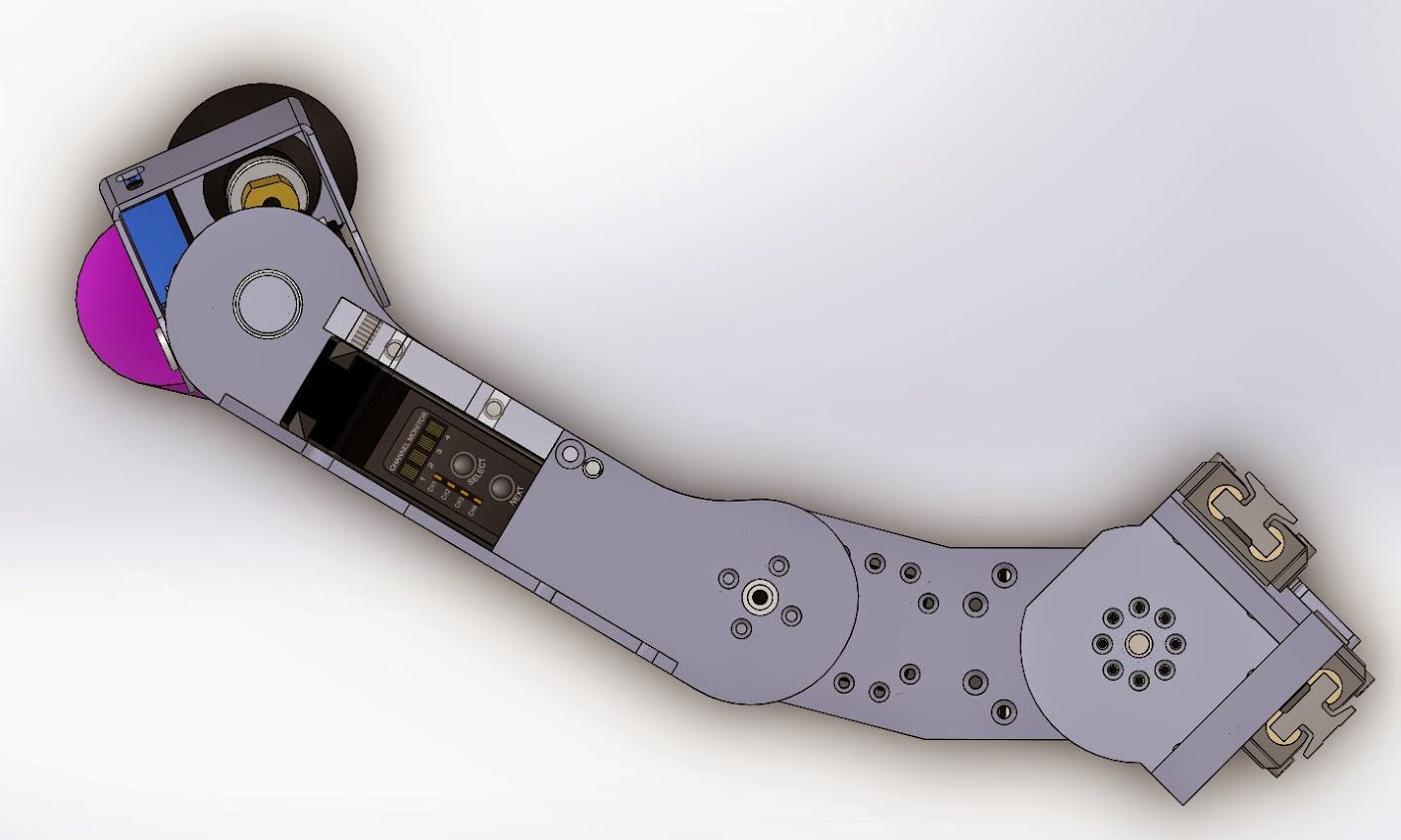

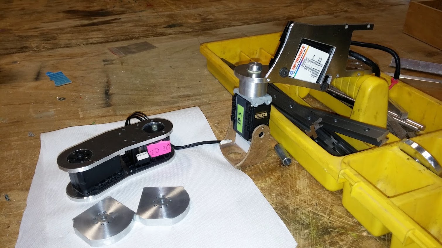

[tab=60]4 - Usinage d'un bras avec 4 degrés de liberté
[tab=90]partie 1
[tab=90]partie 2
[tab=90]partie 3

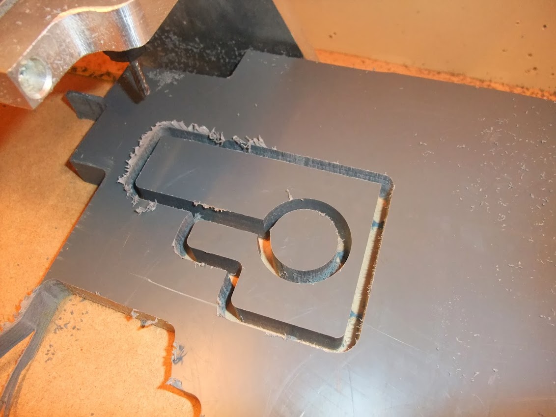

Petit test dans l'alu...
Je viens de retrouver une petite photo de notre premier essai dans de l'ALU. Les paramètres de coupes sont improvisés... Usinage à sec, vitesse de rotation environ 17000tr/min, vitesse d'avance 300mm/min, incrément de passe : 2mm, Fraise une dent de 6mm, utilisée dans du bois auparavant...
L'état de surface n'est pas propre visuellement, mais les côtes sont bonnes... Une fraise 2 dents devrait nous donner des choses plus présentables. De plus, la pièce était fixé sur un martyr pas vraiment plat, ça n'arrange rien ! La table de la cnc est livrée vierge, il faut donc improviser sois-même une fixation.

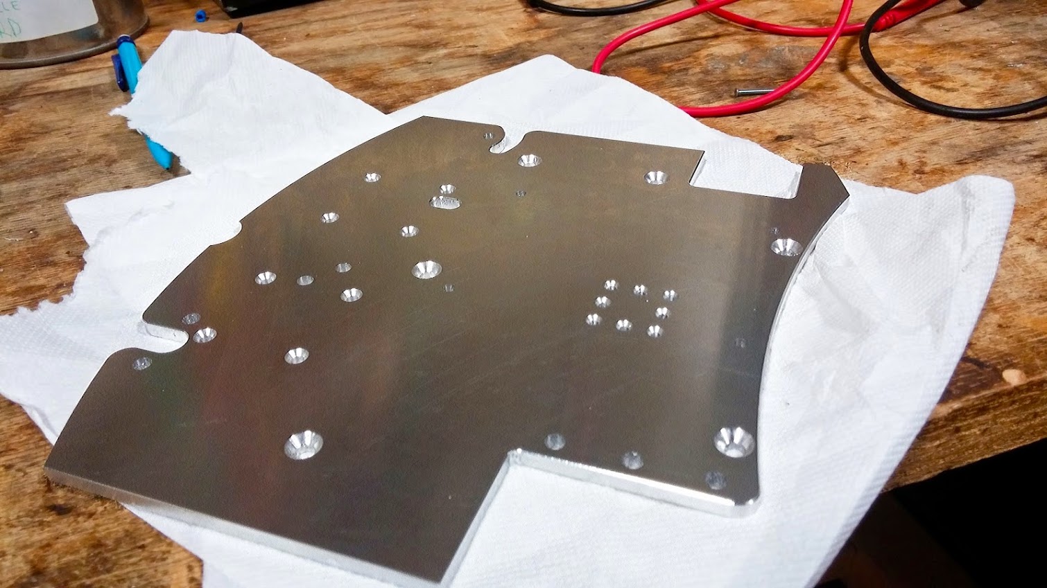

[anchor=post5]II) 2 – Usinage dans de l'alu : un châssis pour notre petit robot
Après pas mal de bricoles, on a attaqué les usinages sérieux début mars, soit à peine deux mois avant la coupe de France de robotique.. Le châssis du petit robot a été usiné avec de tous nouveaux outils de coupe fournis par Magafor, dans de l'alu nuance 2017 en 4mm de chez ALMET -> les réglages sont loin d'être top, et pourtant le résultat est là !
C'est principalement pour ça que l'on a acheter une CNC : de l'usinage "2.5D" dans des plaques. Des choses particulièrement peu intéressantes à faire réaliser par une entreprise et qui ne demandent pas de grosses compétences de notre côté. Châssis fini :
Tous les perçages ont été réalisés avec une fraise COMBI-MAG de 4mm en HSS-E COBALT revêtement Red'X (par ici). Cette forme de fraise nous permet de soulager l'axe Z lors des perçages, ce qui nous permet d'espérer un très bon alignement de l'ensemble des trous, alignement nécessaire pour des raisons de précision de notre odométrie.​
Le reste a été usiné avec une simple fraise 2 dents SURCO de 3mm en HSS-E COBALT (par ici) :
Cette première nous a vite permis de nous rendre compte d'une chose : l'alu usiné donne des bords hyper tranchants... il est donc nécessaire de chanfreiner les pièces à la fin de l'usinage pour ne pas se retrouver avec des pansements à chaque doigt :P
Le châssis avec notre propulsion montée (se sont des pièces récupérées de l'année précédente pour réduire la charge de travail) :

[anchor=post8]II) 3 - Usinage dans de l'alu : vidéo détourage alu 4mm
Hop, petite vidéo de la machine dans de l'alu. les passes sont de 1.5mm avec une fraise de 3mm. La vitesse d'avance est de 150mm/min. C'est un peu lent, mais comme la broche tourne à 10k tr/min minimum (Kress 1050 FME-1) on peut difficilement monter plus. Nos prochains outils seront probablement en carbure et la machine disposera d'un arrosage pour refroidir tout ça, on gagnera en vitesse d'avance.
Quoiqu'il en soit, peu importe la durée d'usinage, tant que le résultat est là nous on est contents :
Photos (recto/verso)de la pièce finie :
C'est la première fois que l'on réalisait un chanfreinage des pièces grâce à la CNC : c'est franchement plus sympa et nettement moins coupant. On a utilisé une fraise à chanfreiner 90° à 3 dents en HSS-E COBALT de chez MAGAFOR (par ici) :

[anchor=post11]II) 4 - Usinage d'un bras avec 4 degrés de liberté : partie 1
Nous avons décidé d'équipé nos robots de deux bras robotisés avec 4 degrés de liberté (3 servomoteurs + un moteur DC "ascenseur"). Un mauvais choix stratégique (trop complexe, trop lent), mais ça a permit de faire quelques belles pièces avec la CNC :roll:
Voilà l'objectif :
Pour ce qui est du fraisage, voilà les matériaux utilisés :
- alu 8mm et 6mm nuance 2017 toujours en provenance de chez ALMET METAL
- alu 1.5mm brossé de chez ALMET METAL (disponible en échantillon gratuit via leur site web !)
- plexi' quelconque de 8mm
Pour le tournage (deux pièces sur la partie avant du bras), c'est un alu quelconque usiné au tour conventionnel par nos soins.
Les paliers et rails de translation proviennent directement de chez IGUS, le choix est vaste ! A noter qu'on a largement "surdimensionné" l'ensemble des pièces pensant faire du "solide" -> trop lourd, trop encombrant au final :sad:
Voilà les pièces usinées :
On n'a fait nos premières "poches" lors de l'usinage des ces bras. L'état de surface, visuellement, est moche :/ Ça rappelle ce qu'on avait observé sur ce post là : ici
Surement la faute à de mauvais paramètres de coupe, une lubrification peu suffisante et un outil pas forcément adapté à ce travail de "finition" (fraise HSS-E 5mm deux dents 45°)
Les pièces prêtes à être assemblées !

[anchor=post12]II) 4 - Usinage d'un bras avec 4 degrés de liberté : partie 2
En cours de montage...
Petite vidéo du bras en action lors d'un match.. Premier jour de coupe de France, le code n'est pas complètement au point d'où les quelques beugs ! Désolé pour la qualité, c'est rogne à partir d'une autre vidéo..

[anchor=post13]4 - Usinage d'un bras avec 4 degrés de liberté : partie 3
A l'extrémité de notre bras se trouve une pièce, "la main", réalisée à base de pliage. C'est une solution assez sympathique : vite, dessiné, vite usiné, vite monté... résultat propre, à moindre effort !
On avait auparavant usiné une bêta en médium (visible un peu plus haut), c'est aussi ça l'intérêt d'une CNC, pouvoir faire des pièces protos facilement...
Sous SW :​
Et la pièce une fois découpée (brute d'usinage). Un petit coup de cale à poncer et ce sera nickel. On a fraiser des amorces de pliage -> ça plie proprement et les côtes sont ainsi respectées !​
Cette pièce vient donc finir le dit bras (un capteur a été retiré, d'où une forme légèrement différente de celle visible quelques post plus tôt) :
