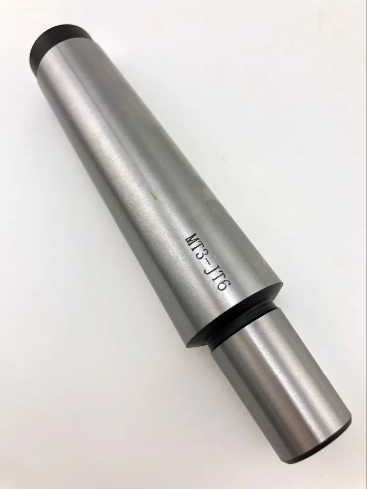

Je souhaiterai monter une tête de taraudage emmanchement J6 sur ma broche CM3 à tirant, j'ai beau chercher je ne trouve au mieux qu'avec chasse cône.
Il me faut un CM3 M12 J6.
Ma tête est équipé d'un CM2 J6 chasse cône, j'ai déjà essayé avec un réducteur mais c'est une cata ; le réducteur reste coincé dans la broche.
Ca n'existe pas ? y-t-il une raison ?
Merci d'avance.
Bien vu Marco, j'allais lui faire la même remarque.. et aussi il faut souvent mettre "JT"6 au lieu de "J"6.. :smt023
J'ai eu le même cas dernièrement pour un arbre en J33 que j'ai finalement trouvé par JT33 et MT3..
Merci Marco !
J'avais cherché sur les sites EU mais forcé de constater que nos amis du soleil levant sont plus fournis en variété d'adaptateurs.
