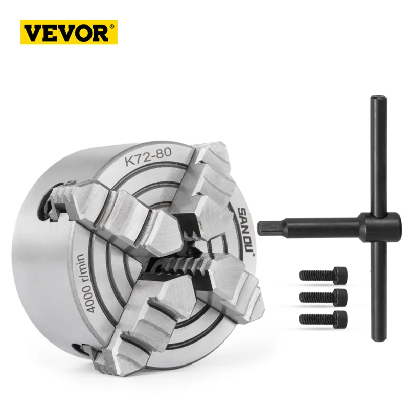

Je cherche pour mon acimex BL200.L1 un mandrin 125mm 4 mors indépendant et une lunette fixe.
Pour le mandrin actuellement absent de chez moi, je crois me rappeler une fixation par 3 vis chc. Je voudrais un 4 mors adaptable sans devoir avoir recours à un plateau intermédiaire. Pour la lunette il y a plusieurs modèles pour la partie surface de contact: embouts à pointe, à roulement et à meplats. Bien entendu, le budget est serré
Merci de vos conseils et liens eventuels.

Tu n'aura pas le choix, il faudra un faux plateau pour le mandrin, les 4 mors étant avec fixation 4 vis et avec un bossage de 95mm (la broche du tour étant en 72mm).
Pour la lunette fixe je ne connais que le modèle a touche bronze, je l'avais acheté chez worken.
Ok encore merci, oui j'ai vu la lunette chez worken elle me semble bien. Oui effectivement, sur toutes mes recherches, je confirme tes infos, les 4mors indépendant sont généralement en 4 vis. Worken propose un 4 mors pour DIY0820 nouvelle appellation de mon acimex bl200.L1. A priori suivant un post, il irait directement en place , je vais les questionner, si je peux me passer de faire un plateau intermédiaire...merci à nouveau pour tes informations. J'ai commandé mon porte outil rapide . Cordialement

125 ne peut aller sur un plateau de 100. Pour info un 4 mors 125 se paye entre 80 et 100e. Sanou vevor et autre
Ftc
Merci pour l'info mais pourquoi un plateau de 100? Je vais démonter mon 3 mors 125, j'étais persuadé d'un brossage de 95 avec trous fixations m8 à 120°. Effectivement 4 mors 125mm indépendant fixation 3 vis m8 ça ne semble pas courant et facile à trouver.. sauf chez worken et sous réserve de confirmation...
Non non, sur mon s 6125 c " tw2550fg "j'ai bien un 4 mors indépendants avec les 3 trous qui correspondent à ceux d'origine à 3 mors acheté chez Sidermeca
Et puis si tu n'as pas les trois trous mais 4, rien ne t'empêche d'en conserver 1 sur 4 et de percer /tarauder 2 trous au bon espacement. C'est ce que j'ai fait sur mon 250 G mandrin de 125 et ça fonctionne parfaitement.
bonjour sur les mandrin SAN OU K72 125 4mors indépendants le centrage est de 95mm avec au choix 3 et 4 trous
Bizarre,
sur mon Newton 20 de chez Damatomachine mon 4 mors se monte directement sur la broche avec 4 vis.
Tout dépend de la broche qui est dessus, le BV20 "original" c'est trois vis et bossage de 72mm, il y en a aussi en 125 natif...
