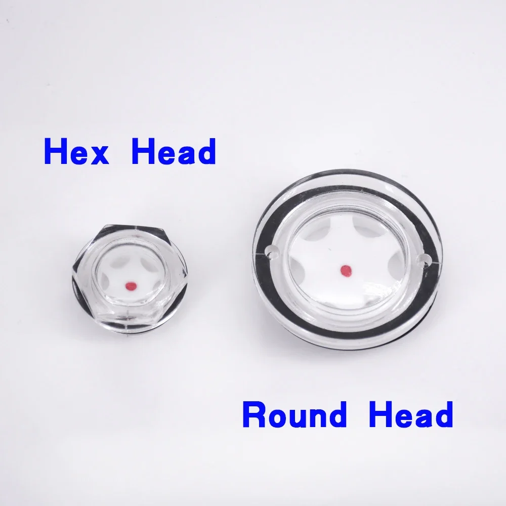

Il faut que je le fasse en PMMA transparent.
Le PMMA s'usine bien, mais il a tendance à s'ébrécher facilement et à éclater au choc, surtout sur les arêtes du filetage.
Il faut des outils parfaitement affutés, très tranchants.
La pièce risque aussi de se fissurer en fond de sillon rentrant, au serrage du bouchon.
Le seul moyen de savoir, c'est d'essayer ...
Tu pourrais peut-être faire un bouchon en métal (laiton ?) avec juste un cylindre transparent collé dans un alésage central ?
CNCEVER
forkboy
Merci Bop55, mais j ai peur de commander un truc qui n arrive jamais :/
CNCEVER

Je vais voir si j arrive à faire ce que je veux sur le tour...sinon, je sais qu'il y a une alternative chez les chinois :wink:
CNCEVER
OK, mais qu'est-ce que tu risques à commander quand même en parallèle, pour gagner du temps : 1.41 €, TVA et port inclus ...
