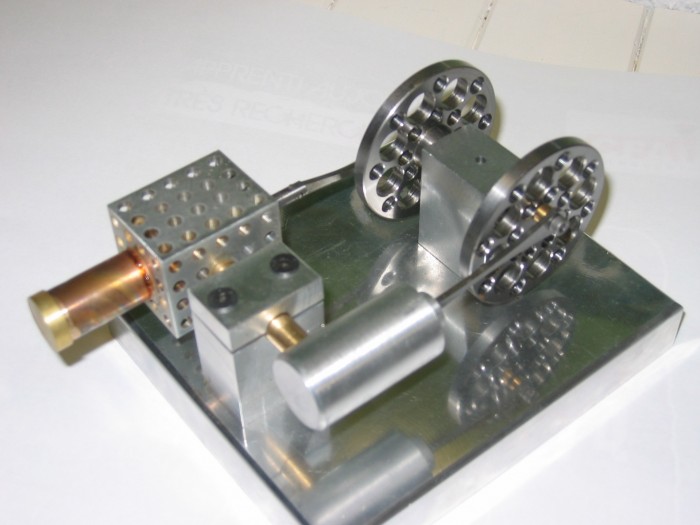

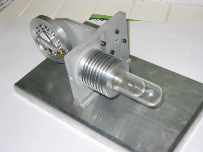

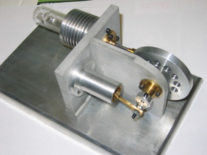

comme promis voici les photos du moteur type chenapan que j'ai réalisé, ainsi q'un autre de type Alpha.
moteur type chenapan d'après la version de Fernand
moteur type Alpha

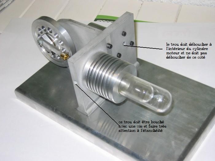

totof c'est normal qu'il tourne pas ton moteur il y a au moins deux pb de fabrication

Moteur stirling chenapan
Salut confrère ,
tu serais super sympa d'être critique sur mon moteur, dit moi tout, je veux qu'il fonctionne à tout prix !!!!!!!!!!!!!!! :)
Anonymous
Guest
j'ai édité mon message précédent avec les modifs à faire (regarde la photo)
Soigne particulièrement les étanchéité entre les cylindres chaud/froid et la plaque et entre la plaque et le guide du déplaceur.

L'Opitec (1ère photo) et le Chenapan (photos suivantes) ne sont pas des Stirling type Alpha, mais des types Gamma.
Par ailleurs, je confirme les indications de Chris74. Il y a des ouvertures qui ne devraient pas être.
Un Chenapan bien construit démarre 10 secondes après la pose de la flamme.
