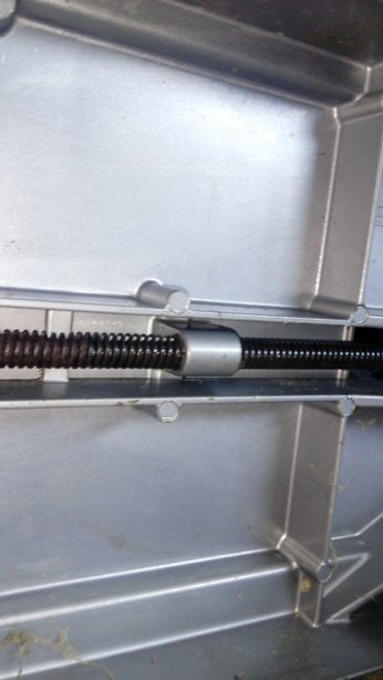

bien longtemps après mon 1er message, plus haut, je reviens vers les amateurs avertis que vous êtes car j'ai vraiment besoin de la meilleure idée.
J'ai bossé depuis 2015 sur cette table qui a été grandement modifiée et motorisée. La plus grande modif a été faite sur l'axe Z:
Le résultat me convient tout à fait comme pour l'axe X. J'ai changé la vis d'origine 1203 par du SFU 1204 et écrou à billes chinois. de ce côté là, je ne touche plus à rien... Théoriquement. :wink:
Mais c'est sur l'axe Y que je garde mon problème. J'ai motorisé tel quel, mais merci le jeu (backlash).
Le problème est que je voudrais remplacer cette vis, pas standard, mais surtout ne plus passer par le pas de vis qui est en alu moulé avec la table. Aussi je n'ai que 27,5 mm de place. Avec ce "si peu de place" une vis à bille ne passera pas et même si elle passait je ne sais pas comment je pourrais lui trouver une fixation.
C'est la raison pour laquelle je demande votre aide pour des idées ou même une seule, car je n'en trouve pas.

ah oui, pas évident ton histoire…
en + tu n'a aucune reprise de ta vis en bout sur un palier… elle tourne dans le vide ?
Idem sur ta vis à bille de l'axe Z tu n'a aucun palier en bout non plus ?
Tu dois avoir un jeu terrible et une précision toute relative…
Tu a été un peu chiche également pour la fixation des patins du Z sur la plaque…
Pour le montage du support d'écrou de la vab du X, il faudrait découper un passage dans les cornières pour que ça passe, avec fixation par le haut du plateau.
C'est quoi comme matière ; alu moulé, zamac… ?
Ya du boulot en perspective ! mais rien n'est totalement impossible :wink:

Merci Sebastian
Ok pour les paliers en bout.... j'y songerais. En fait je pensais ne plus y toucher, mais tu as mis le doigt dessus et maintenant ça me chagrine. :smt017
Mais d'abord cet axe Y. Je sent pas bien le fait de découper le passage dans la cornière. Je ne sais pas reconnaitre si c'est de l'alu moulé ou du zamac....

stanloc
Je suis désolé de ne pas partager le point de vue de mes camarades, mais ce montage à roulement oblique ne convient pas du tout ici.
1) son encombrement est encore plus grand que celui d'un écrou pour vis à billes (d'ailleurs il faudrait regarder l'encombrement d'écrous sans collerette comme montré plus haut)
2) ce montage a été proposé autrefois pour des cnc qui découpaient de la mousse au fil chaud donc sans aucun effort d'usinage et en plus avec un mouvement dans une direction
3) ce montage est tiré par les cheveux déjà avec une vis à filet trapézoïdal ayant un pas assez grand alors on ne parle pas d'une vis à filet triangulaire
Par ailleurs sur une petite machine comme celle-là nul besoin de mettre un roulement sur l'extrémité libre des vis, par contre il faut soigner le montage du palier fixe côté moteur.
Pour cette vis sur l'axe Y il faut rester probablement avec une vis avec double écrou à rattrapage de jeu mais constater maintenant qu'il y a là un problème démontre un manque total de préparation dans le projet.

Bien... Je suis de retour après avoir étudié cette possibilité et je dois avouer que je suis de l'avis de stanloc à propos de l'encombrement. ca passe pas.
Alors j'ai peut-être une idée que j'ai dessiné vite fait (pas à l'échelle):
Je mettrais des contre écrous (non représentés). cela me permettrait de déporter ma vis à bille. Qu'en pensez vous ?
Fabrication d'une plaque épaisse en alu (6mm) (en vert) pour la fixation de la vis a bille.
J'ai aussi vu qu'il existait des vis a billes sans collerette, mais je me retrouve avec le même problème: la fixation. Donc la solution sur le dessin serait peut être la meilleure...?

Ton montage est un peu bancale, mécaniquement c'est pas correct. Mais bon, ça peu faire.
Oui comme dit Seb, moi j'ai acheter des vis trapéoidale chez les chinois pour 10€ en diamètre 10mm sur environ 300mm de long, il suffit de réalisé un système contre-écrou!
N'hésite pas à bousculer les personnes sur le forum, il y a quand même presque 2ans entre ton premier post et la, et pourtant tu pouvais largement nous faire suivre la réalisation de ton Z par exemple. Il faut persévéré, stimuler les lecteur pour qu'il y ai des réponses. Sinon ton post descend et on considère qu'il est "mort". On voit tellement de membre abandonné leur projet à tout va. C'est bien que tu n'ai pas abandonné mais pense à enrichir ton post.
gégé62
+1
Je trouve que ta solution de décaler la vis vers le bas est très bien. Bien entendu il faut supporter les efforts sans flexion du système. Donc, ne pas lésiner sur l'épaisseur de la plaque verticale, 6 mm en alu me parait limite, tu pourrais la faire en acier ép 8 mm par exemple, mais je dis ça au pif ne connaissant pas les dimensions ni les efforts....:wink:.
Surtout, il faut éviter les déplacements/déformations parasites angulaires au niveau de la liaison plaque/table. Le système dessiné avec un écrou qui sert d'entretoise n'est pas terrible, j'y verrais mieux une vraie entretoise de plus grande surface de contact. Mais c'est presque du détail.

Allez... Je pars sur cette idée de déplacer la vis avec une plaque pour déporter. Gégé62 (tiens salut, j'étôt d'tin coin). Je n'ai pas trop le choix de l'épaisseur d'alu de 6mm, car j'en ai un bout qui pourrait convenir et très peu de matière en général. Sûr ! L'acier aurait été tip top, mais je suis électronicien et ne possède pas d'outils autres que le "basique". Je suis allé chercher chez Brico, une tige filetée de 12 pour servir d'entretoise. :smt039
Cela prendra un peu de temps car je dois commander une vis à bille de 12x4 350mm....

si vous me permettez, il y a un petit souci avec l'écrou à billes déporté. la pièce de déport va se comporter comme un bras de levier oblique. pas bon du tout pour l'écrou et la vis à bille.
domi.U&M
...et je rejoins Stan, un écrou fendu pour le rattrapage de jeu sera largement suffisant par rapport au reste du montage de l'engin.

Dominique,
Je comprends ce que tu veux dire à propos du bras de levier. la pièce n'est toutefois pas bien longue....
J'ai déjà commandé ma VAB en Angleterre et j'ai transmis le plan de la pièce à un ami qui à une machine pro pour l'alu. Je ne la fait pas moi même car trop peu outillé.
Ca ferait moins bras de levier avec une belle épaisseur d'acier, mais je ne connais personne pour me faire ça, à prix raisonnable s'entend. Quoi que je vais demander dans la bonne rubrique...
Je peux, peut-être, renforcer un peu le système en faisant comme ça ?
Ca reste une machine "légère" pour des petites pièces, de temps en temps. Une VAB me coûte 18,99€. Il me faudra alors la changer de temps en temps. Je serais curieux de savoir combien de temps, dans mon utilisation, elle durera.

c'est pas non plus très compliqué comme pièce… quelques trous dans un rectangle…
Pour ton montage, il faut aussi une bonne tenue sur l'excroissance de la table, donc un "goujon " bien calibré sans jeu et une plaque de bonne épaisseur.
La solution est certainement là :wink:
pepere
bonjour Sebastian,
Peux tu me dire pourquoi un goujon est mieux qu'un bout de tige filetée ? Pour que le contact soit meilleur que sur des filets ? Merci
