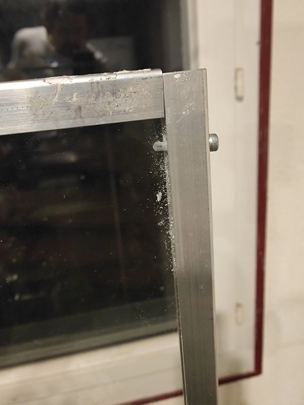

Plier le plexi avec un décapeur thermique pour épouser l'angle du bac à copeau, ainsi les liquides ruisselleront au bon endroit.
Pour maintenir le plexi à sa place, disposer des pattes métalliques qui feront la pince sur le bord vertical du bac à copeaux.
C'est ce que je vais faire sur le mien
J'y ai penssé, mais j'ai eu peur de le plier, avec le prix des plexi ces jour....
Et plier le plexi? Tout dépend si plexi ou lexan..
Au décapeur sans brûler, deux planches pour le prendre en sandwich espacees de quelques cm où tu chauffes entre 2 et tu plie.
Restera à mettre des plats verticaux pour le fixer...

Plier le plexi avec la forme que je lui ai donner m'arrange pas et j'ai peur de qu'il pète... En faisant un perçage dedans il a deja fendu sur la première version...
Pour le maintien, j'ai fait 2 perçage taraudage m3

Une idée qui me plaît assez, c'est de mettre un joint de douche :D
Je le fixe avec un fer plat de 5mm, vis tête conique noyé, ça renforce le plexi et ça fera propre !

Bonjour Simplet, je te le déconseille, ces joints profilés vieillissent mal et je doute qu'il résistent aux contacts répété de l'huile de coupe entière.
Utilises du lexan, bien plus résistant (polycarbonate) qui se travaille bien à froid et surtout se perce facilement, contrairement au plexiglas (PMMA) qui se forme à chaud.

Finalement j'ai opté pour une baguette profilé en alu, c'est ce qui sera le plus propre et fiable avec le vieillissement je pense. Et ça m'as coûter 4€.

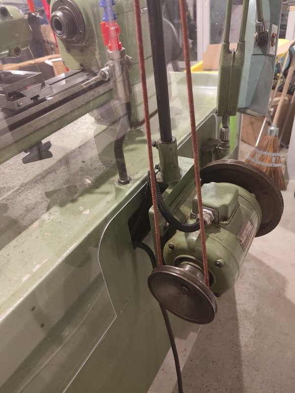

Que d'aventure... Me voila bien embêter par l'encombrement de mon système de filetage par patrone... J'ai pris la photo plus ou moins dans l'axe, je vais devoir reculer mon système de poulie accessoire, revoir mon arrosage en partant de la base avec tu tuyaux flexible, refaire un plexi en L... Pour poser mon système par patrone j'ai deja du modifié le banc du tour et fabriquer des rehausseur sur mesure car pas adapté a ce système (habegger) ....
Je te l'avais indiqué précédemment. Il me semblait que l option schaublin carter arrière fesait 4 ou 5 cm de profondeur.
Pour ton système de filetages. Ta modification avec semelle en plus correspond au banc habbeger d'origine . Donc il peut-être de cette marque. Si tu as plus de photos.

Hello, oui c'est bien un syteme habegger pour les tour qui ont le rail plus large au niveau de la broche.

Moi je doit reculer la poulie accessoire de 40 à 50 MM et je suis a 30 cm du mur, c'est limite mais ça va encore.

Poulie accessoires reculé de 50 MM :D
Appareil a fileté monté, aligné, tout coulisse bien !
Par contre j'ai du meulé le banc, j'avais le choi entre : changer de banc, le modifié ou chercher un autre appareil a fileté adapté. Aprés avoir vu quelque banc en vente pour 200 CHF environ, j'ai décidé d'essayer de le meuler, et au final ça va nickel. Par contre c'est un peu du travail de barbare lol... C'est pas dans mes habitude.
Pour l'arrosage, impossible de dévissé le tube originale, donc j'ai décidé de le scier et je vais mettre un coude + tuyau flexible.
Voici le banc modifié pour permettre la fixation du système de filetage :}
J'ai hésité a démonté le banc et fraiser pour faire propre, mais ça aurais demander plus de boulot et la j'ai pu enlevé le moin de matière possible car j'ai adapté millimètre par millimètre en faisant 15 a 20 essai montage, retouche, montage, retouche....
En faisant, ça aurai été compliquer de prendre les côte exact et la, il y a que quelque dixième de jeux donc toujours possible de fraiser propre par dessus. Si un jour je refait la mise en peinture, je ferais de petit coin propre lol

Ma presque protection plexi monté lol. Aprés avoir formé mon demi cercle plexi au souffleur a air chaud, j'ai voulu le percé et il c'est brisé comme du verre... Je vais voir pour trouver autre chose.
