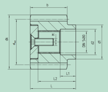

Il s'agit de tronçonner des pinions (hélicoïdaux) en acier cémenté, pour en faire deux morceaux.
Je penais que la coupe discontinue ne permettrait pas l'emploi d'inserts CBN, mais après quelques recherches j'ai cru lire sur le forum que il était possible d'usiner les matériaux trempés discontinus (de quelle dureté?) à sec, est-ce vrai?
Voici le plan du pignon:
Et ses caractéristiques:
-20 dents
-Module 2
-Largeur de la denture: 26mm
-Diamètre nominal: 48,2mm
-Matériau: 16MnCr5 (1.7131)
-Traitement: Cémentation
-Dureté: 58 +-2 HRC (la documentation n'est pas très claire à ce sujet, mais c'est au moins 50HRC)

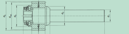

Mon but est de faire un système à deux pignons comme celui-ci (toujours chez Atlanta, le fabricant) pour éliminer le jeux avec une crémaillère:
La raison pour laquelle j'aimerais ne pas employer le système tout fait, est qu'il n'est disponible qu'à partir de z=30 (et m=2, j'envisage également son emploi en m=1,5), alors que j'aimerais comme vous l'avez compris, qu'il fasse z=20. Pourquoi ne pas régler le problème par le rapport du réducteur en amont? Je suis déjà au dernier rapport me permettant de n'employer qu'un seul étage, et j'aimerais si possible en rester là.
De plus, je trouve que c'est un joli montage, ça m'intéressait de le faire moi-même.
L'idéal serait de tronçonner sur une largeur de 3-4mm maximum , afin d'obtenir deux pignons de 11-11,5mm, vu le prix des pignons (environ 140€), je ne me vois pas trop les raboter pour n'en obtenir qu'un à chaque fois.
Je privilégie ce modèle malgré le prix car ils ont déjà un trou cannelé (denture fine, au module je pense) bien adapté pour pouvoir glisser, avec précision (le but étant d'éliminer le jeu...) en charge, Atlanta vend aussi des arbres cannelés à usiner, qui me serviraient d'arbres de départ.
A votre avis est-ce possible de les tronçonner pas tournage? Eventuellement en meulant la denture avec un disque fin pour ne démarrer le tronçonnage qu'en fond de denture (mais cela aussi j'aimerais éviter)?
Sinon, est-ce qu'il y aurait un problème pour le faire par électro-érosion (fil)? Je pensais que ça pourrait constituer une porte de sortie dans le cas ou je ne saurais pas les tronçonner moi-même...

Une question,
Comment tu fait pour rattraper le jeu, avec deux pignon canelés sur le même arbre ?
Cordialement.
jpal7@
moissan
je me suis posé la même question : reponse c'est un engrenage helicoidal : donc une translation sur la canelure droite fait le même effet qu'une rotation
la grosse difference avec la solution classique ou un ressort fait une rotation entre les 2 moitié d'engrenage , c'est que le ressort suis facilement les defaut de l'engrenage a tous les angles
avec le passage par l'helice et la cannelure j'ai peur que ça ne suive pas : si a certain l'angle le jeu augmente il n'est pas sur que le ratrapage se fasse , si a certain angle le jeu diminue ça risque de coincer parce que l'ecartement des 2 moitié ne sera pas reversible
cantause
Moissan l'à bien expliqué, ça ne marche évidemment qu'avec un couple pignon/crémaillère hélicïdaux.
Hormis la rondelle-ressort centrale, si les deux demi-pignons sont jointifs, les dentures ne sont pas "alignées", donc lorsque le montage est engrainé sur la crémaillère, les rondelles Belleville qu'on voit en bout d'arbre, pousse chaque demi-pignon sur deux faces opposées de la denture de la crémaillère, permettant de rattraper le jeu. Ca se fait au détriment de la capacité de la crémaillère, et du rendement global, mais ça marche plutôt bien pour un système aussi simple, et au moins ça respecte les règles fondamentales de la mécanique au contraire de la mode actuelle qui consiste à plaquer des pignons à denture droite dans le fond de la denture des crémaillères, solution qui ne me plaît pas vraiment :-(

Tu dois en couper combien ? Si c'est peu de pièces, je le ferais au fil.
Cela évitera l'achat et peut être la casse d'un outil cher et pas de risque pour la pièce.
Mon avis est un peu partial, je maitrise beaucoup mieux le fil que le tournage dur ! :mrgreen:

C'est aisé de tronçonner un tel pignon sur le tour , avec une meuleuse et un disque à tronçonner epai 1.6 .
Aller doucement pour ne pas trop chauffer .
Une rondelle Belleville , serie fine plutot ! , la pression avec ces rondelles est relativement importante .

Il y en aurai 3 à couper, c'est vrai que l'électro-érosion a l'air bien adaptée pour ce genre d'opération, je perdrais un minimum de largeur de denture.
Mais bon on en entend toujours parler comme un procédé très coûteux (sans souvent voir de prix), c'est pourquoi j'ai envisagé la solution du tournage, si le prix d'une telle opération est raisonnable je préfèrerais le faire faire bien entendu.

J'avais pensé au disque abrasif, mais j'ai un peu peur pour mon tour, ceci dit j'ai une petite rectifieuse cylindrique qui pourrait peut-être convenir pour cette opération mais elle n'est pas opérationnelle pour l'instant. Concernant la précharge, je pensais me baser sur les valeurs utilisées par Atlanta, en module 2 elle peut être de 67 Nm maximum (créamaillère trempée), ils n'utilisent alors qu'une seule rondelle Belleville (fine en effet). D'après mes calculs, le couple par pignon sur l'axe X ne devrait pas dépasser 6Nm (je suis à 5,5Nm pour l'instant), qui sera donc le plus sollicité, cette précharge devrait donc être suffisante.
