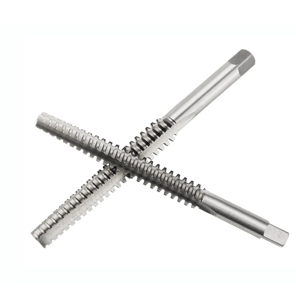

Pour fabriquer le pignon il faut un taraud (fraise mère) avec la forme de ta vis. Et procéder comme pour fabrication de la roue pour "roue-vis sans fin". Mais je suppose que un tel taraud n'est pas standard - surtout que ta vis mère est probablement selon ancien norme.

On trouve le taraud chez Ali , mais c'est pas donné
