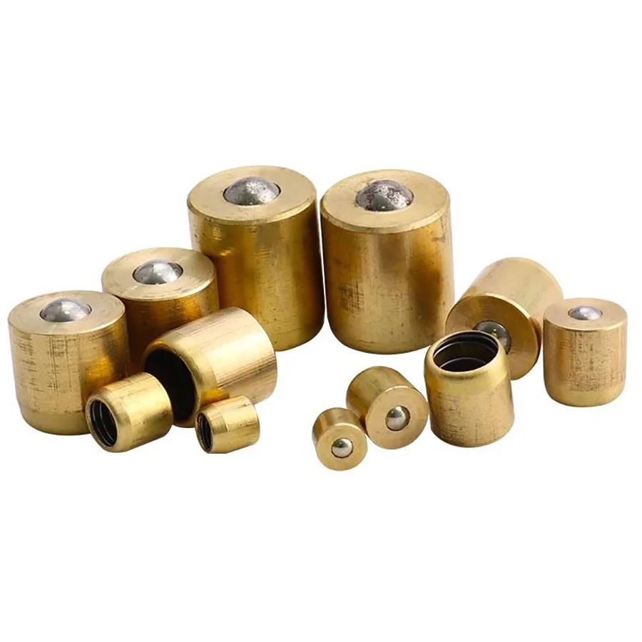

Pour le huileur, je le laisse et perce au dessus de la table pour en installer un autre? Je peux en acheter où?
Tant que j'y suis, où acheter une pompe à huile pour ces graisseurs qui ne fuit pas? la mienne se vide rapidement. Je ne sais même pas si elle est faite pour de l'huile ou de la graisse.

Les huileurs, en principe c'est des 8 emmanchés au marteau, ou chasse en bronze,
un trou 4 au milieu de l'épaisseur du bord de table,
qui débouche dans le trou de huileur de la face de la table, puis un trou de 8 sur 12mm de profondeur, puis un lamage de 10 sur la profondeur de la collerette du Huileur,

pour les huileur tu trouvera ton bonheur ici
C'est des modèles sans collerette, mais en cherchant un peu tu trouvera des modèles avec si tu en veux une absolument.
Pour la pompe j'ai pas de modèle en particulier à te conseiller la mienne est de marque PRESSOL( il me semble ?) et j'en suis content. Peut-être voir à changer les joints de la tienne à voir.

Pour les huileurs cuvettes en 8mm on trouve pile poil les bons modèles sur ebay, vendeur : tinyheaven, vendus par 4, introuvable en europe en quantité et prix raisonnable .... je perce à 10 un bout de téflon sur 2-3 mm pour les emmancher sans les flinguer.
