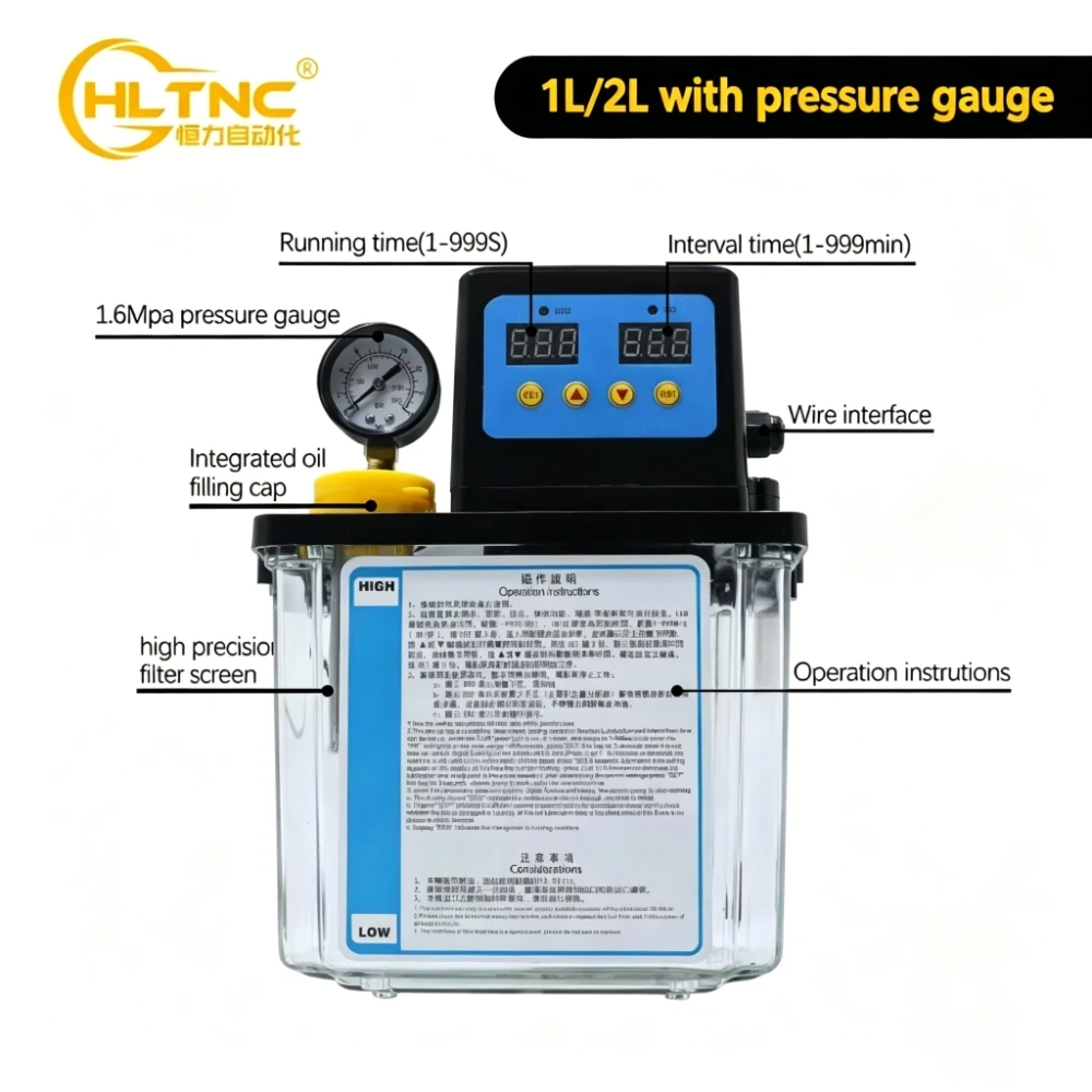

Ce jour reçue la Centrale de Graissage auto en 110V,
Aussi tôt reçue aussi tôt montée, sur la Z1C Intuitive, à la place de la Manuelle,
on peut régler le temps de déclenchement, de 1 à 99 mn, çà pousse à 4 bar,
Cordialement.
jpal7@
Bonjour Laboureau veux-tu m'indiquer ou tu as trouve ta pompe automatique pour la z1 c stp ? car j'ai une manuelle en marque bijur.
Bonsoir lol62
Oui c'est sur Aliexpress.com à - de 40€
Cordialement.
jpal7@
