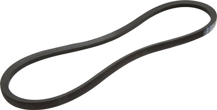

j'ai acheté cette perceuse rhino pcl 24 de 1989. Les courroies sont à changer, jusqu'ici rien de compliqué. Cela se complique lorsque je compare les références A23 - A22 avec les différents sites de ventes de courroies.
Selon mes mesures : longueur externe
A23 : 615 - A22 : 595
Or sur les différents sites, cela ne correspnd pas. Seul ce site propose des courroies qui se rapprocherait de mes mesures :
Ma question est la suivante, avez-vous un site de référence pour la vente de courroie ?
Merci d'avance

Il y a énormément de dimensions en courroies, mais en ayant mesuré la longueur et avec le profil et largeur ce n'est pas si compliqué à trouver non?
A première lettre = profil (largeur maxi, hauteur).
22 = longueur de référence en pouce, souvent donnée sur l'intérieur.
ce qu'on remarque très bien , c'est les fonds de gorges des poulies qui brillent .......
effectivement c'est que je pensais mais les côtes ne correspondent
Effectivement. Anormal. Machine utilisée avec des courroies trop étroites ou archi usées ?
les courroies ont été utilisées pendant 15 ans apparement

je vais envoyer d'autres photos, la A22 est bien coupé et part en lambeaux

bonjour tout le monde, voici les photos de la courroie la plus abimée, elles ont au minimum 15 ans
