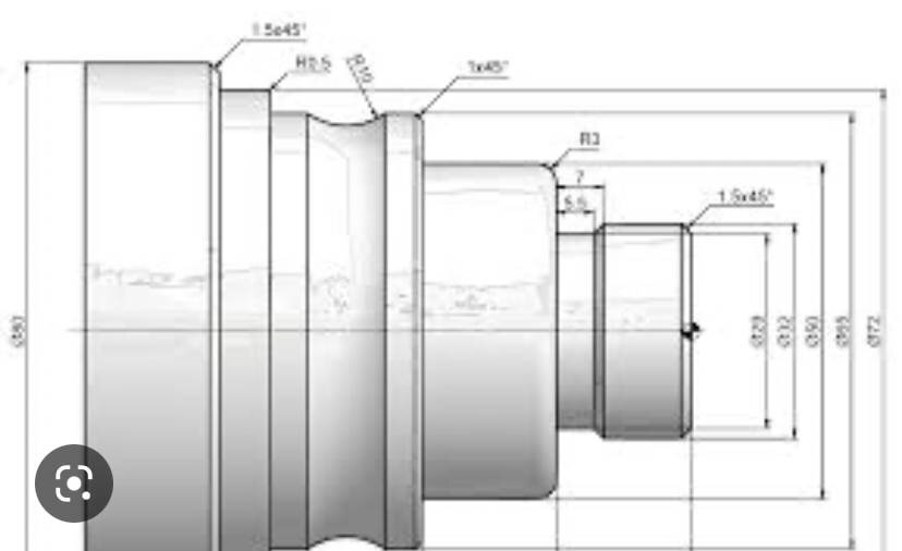

Je suis à la recherche de documentation sur la programmation mazatrol en fraisage smooth X sur 5 axes ainsi qu’en tournage smooth C avec axe C et Y.Je recherche de la doc (un petit plan avec sa structure de programme par exemple)afin de réaliser des formes simple sans devoir passer par de la FAO, car là où je travaille même un petit chanfrein ou un chariotage est généré par le post pro en pensant que c’est le plus rapide ( mais en fait ils cherchent surtout le plus simple!!)
Mais pour moi si on connais bien son directeur de commande on sera toujours plus rapide en programmation pupitre et je souhaite vraiment pouvoir le démontrer par A+B mais je connais pas bien le mazatrol, je suis plus à l’aise en Siemens shopturn.

Je pense que les base sont les mêmes. Je bute pas mal c’est quand je génère un profil en tournage avec des chanfreins ou des congés c’est pour ça que je cherche des exemples concrets

J’ai trouvé trois exemples sur le net car je suis en vacance depuis peu, mais j’ai pas trouvé de plan avec un contour intérieur.
Je cherche surtout des formes basique voir avec du fraisage simple en plus, toutes documentation sera bonne à prendre car mon chef d’atelier estime qu’une formation complète mazatrol pour ce que l’on fait c’est pas utile et Mazak doit faire de la rétention d’info sur ces cours
mais utiliser une fao juste pour une connerie je trouve ça abusé car le tourneur qu’on a c’est une brèle en programmation, il sait même pas c’est quoi un ajustement m6 massette, ça existe pas c’est un taraudage dit-il pour vous expliquer le niveau
Merci d’avance

Attention aux différences d'armoires :
Fraisage : Beaucoup de points communs et peu de différences de structure programmes depuis 40 ans (M32-Fusion 640M-Matrix-Smooth)
Mais en tournage, grosse rupture de structures des programmes entre T32-640T et Matrix-Smooth
Donc des exemples tournages de 640T pour ton Smooth ne t'aideront pas, voir t'amenerons sur de fausses pistes ..
