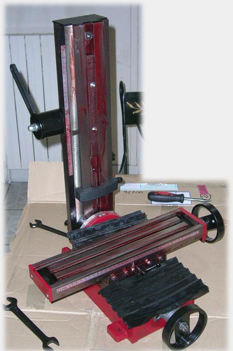

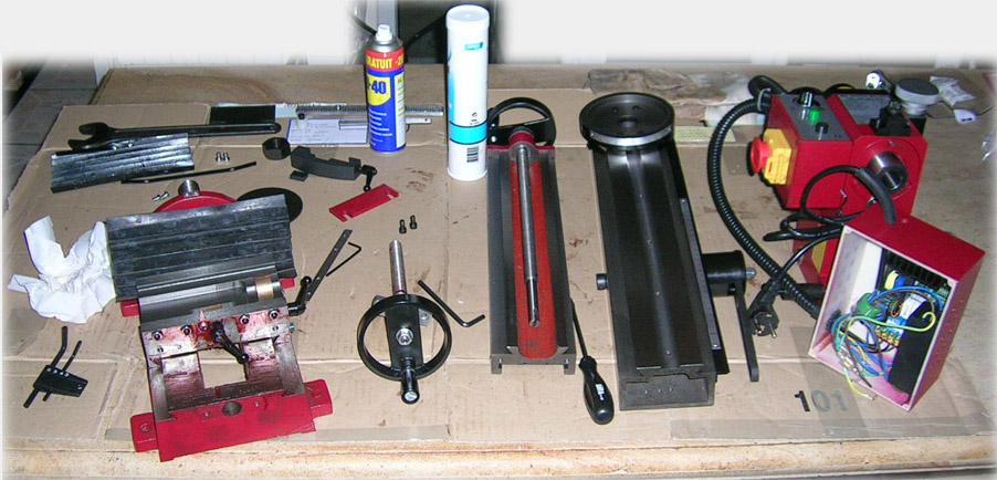

La machine est livrée en caisse, mais avant de la mettre en route, un démontage en vue d'un nettoyage minutieux est à prévoir.
En effet elle arrive recouverte d'une épaisse couche de graisse de protection a ôter, voir ci-dessous une fois la tête enlevée :
Voila le résultat après avoir défenestré la machine du premier étage pour un démontage rapide. (je blague :wink: je l'ai démontée a grand coups de masse)
La bête, une fois nettoyée, au remontage :​

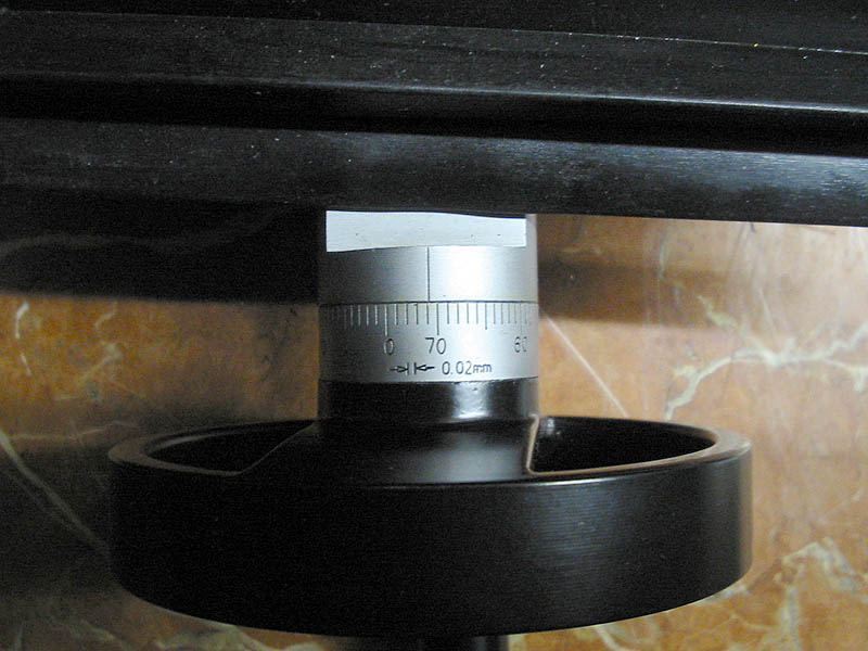

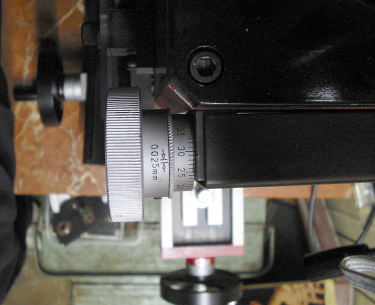

Les commandes :
L'avance des axes est de 1.5mm par tour
La descente précise de l'axe Z que l'on voit ci dessous, peut etre débrayée et passée sur la crémaillère de la colonne pour les déplacements importants.
Le controle du moteur a gauche et la descente de Z sur la droite.
Le sélecteur de vitesse

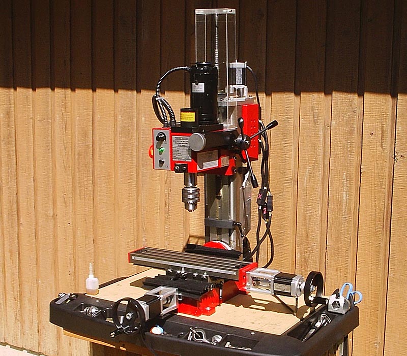

Je compte numeriser la X2 sous peu, je ferais donc un sujet dans la rubrique "conversion".
En attendant, voici quelques photos de X2 converties :
