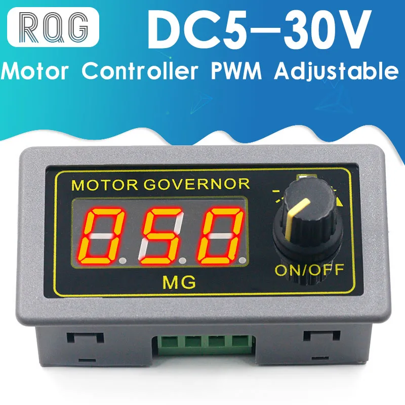

Pour le moment, c'est une visseuse qui fait tourner la vis a bille, et c'est sur ce point que j'aimerais demander des conseils !
Je souhaiterais ajouter un boitier au bout de la machine avec un moteur qui actionne la vis a bille, un potentiomètre pour régler la vitesse du moteur, un écran qui m'affiche une valeur de vitesse (en % ?) un switch pour changer le sens, et un interrupteur pour alimenter ou couper les electro aimants.
Et la, je ne sais pas quel moteur utiliser, quelle démultiplication, etc...
La visseuse que j'ai utilisée tourne -je pense- autour des 2500 t/min. C'était suffisant comme vitesse, mais j'aimerais me laisser un peu de marge, et pouvoir atteindre 5000 t/min.
je me disais que j'allais peut-être partir sur un nema23 en contrôlant le driver avec une arduino. Je crois qu'un nema a cette vitesse ne doit plus avoir de couple. Je n'ai pas besoin d'un couple énorme mais bon, je me demandais s'il n'était pas mieux de démultiplier... Qu'en pensez-vous ?
Et ensuite, je ne vois pas bien comment contrôler le moteur avec une electronique simple et pas chère... ?

ce n'est pas ce qui manque sur Ali
variateur PWM pour moteur cc
https://fr.aliexpress.com/item/3285...earchweb0_0,searchweb201602_,searchweb201603_
et si entrainement par moteur pap, nul besoin d'Arduino!
un generateur de pulse suivit d'un driver,
ce n'est pas non plus ce qui manque sur Ali

Yes, cool ! merci pour cette piste !

En effet, je me rend bien compte que ce n'est peut-être pas utile d'utiliser un PaP, mais il me semblait que pour avoir une vitesse la même d'une fois à l'autre, ca serait plus facile, bien que...
J'hésitais aussi à démonter une vieille visseuse, récupérer le moteur, et transformer le vario pour avoir un potentiomètre avec un petit écran qui m'affiche une valeur par rapport à la vitesse...
Mais avec un PaP et un générateur pwm sur lequel il y a un potar a encodage numérique, il me semble que j'aurai plus facilement la même vitesse à 55% (par ex) d'une fois à l'autre...
