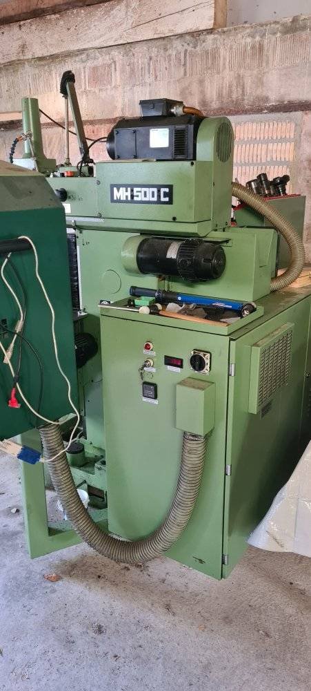

Quelques semaines après avoir emmenagé j'ai vu ce petit bijou qui par chance était à vendre au bout de ma rue. Ni une ni deux, mon voisin l'a chargé sur son manitou, et me l'a transporté jusque chez moi :smt007)
C'est un petit rêve pour moi d'avoir une CNC à la maison, d'autant que je ne m'imaginais vraiment pas qu'une machine de telle qualitée, complètement CNC soit accessible à ce prix là. Même si, d'accord le prix vient avec son lot de galères....

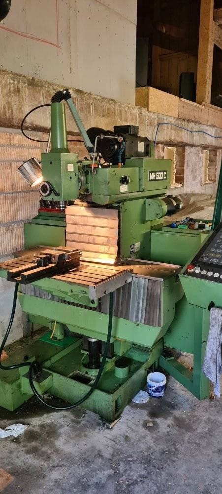

Le problème actuel :
Selon la vitesse de déplacement, l'axe vertical (Z chez moi) entre en résonnance et provoque la vibration de la machine complète.
Ce problème s'est petit à petit empiré depuis 1 an mais n'a jamais causé aucun problème ni aucune erreur.
Aujourd'hui le problème s'est aggravé au point où je ne veux plus l'ignorer et j'aimerais le corriger :
Points d'interêts :
* J'ai nettoyé recemment les règles y et z qui donnaient parfois des erreurs
* Il y a pas mal d'huile de glissière qui stagne au bas de la vis à bis du Z
* Les glissières sont bien lubrifiées
* La courroie est très fatiguée mais "tendue" (d'après moi ? je n'ai pas trouvé d'indication précise sur la tension requise)
* Le problème à commencé par intermittence au debut (il y a un an), puis est devenu permenant et de pire en pire.
Est-ce que vous avez une idée de ce qui pourrait être l'origine du problème ?

Et tu as regardé si comme lui ton limiteur de couple ne patine pas dans le gras?
Ou du jeu dans l'écrou du z
Ou défaut de graissage des glissières du z empire quand il fait froid....
Merci pour tes réponses
Je viens d'aller regarder et il me semble bien que non. Les marques restent alignées.
D'ailleurs ma construction est plutôt différente et je ne suis même pas sûr que cette machine soit équipée d'un limiteur de couple ? (Je ne trouve pas la doc pour ce modèle).
Il y a une facçon pour contrôler "facilement" ? Est-ce que ça n'aurait pas une incidence plus forte dans un sens montée/descente ?
Ca m'a l'air d'empirer dans le temps plutôt que selon la température. J'ai aussi essayé de graisser à la main abondemment (Supergliss), sans amélioration...
Est-ce que ce pourrait être aussi un problème moteur (balais,...) ou éléctronique ?
Problème réglé, c'était effectivement dû au tachometre qui était encrassé.
Blocage de la table et du frein de secours et demontage du moteur.
Nettoyage des 4 balais du moteur et des 4 balais du tachometre, ils en avait bien besoin mais après remontage le problème persiste.
Je reste quand même assez sûr de l'origine du problème donc redemontage du moteur et en regardant de plus pres je vois qu'il y a pas mal de charbon accumulé entre les contacts et que ca semble bien faire contact.
Je mesure la résistance entre les pistes 2 par 2: environ 28 ohm partout sauf à un endroit 13 ohm. Pas bon...
J'ai fabriqué un petit outil simple pour sortir la bobine du tachometre : un filet M10 et 2 trous à travers lesquels on vient se fixer directement dans les deux taraudages de la bobine. Ensuite en forçant une vis M10 contre l'axe du moteur ça sort assez facilement.
Vue de plus près, j'ai nettoyé avec un petit coup d'emeri (apparement pas recommandé car ça risque d'accélérer l'usure des charbons) et un bon coup de soufflette.
Je remonte le tout, j'appuie sur la puissance, et le moteur envoie la table à 100% des rapides vers le bas (+erreur Y07). Heureusement j'avais rien en dessous.
Gros doute, redemontage complet re-re-remontage complet, et .... ça fonctionne parfaitement! Plus aucun bruit et plus aucune vibration je suis ravi !
(Lors du remontage j'ai sûrement mal connecté quelque chose et le tachometre ne donnait pas de signal donc le servo essayait de compenser au maximum l'absence de signal, je pense)
Voilà pour cette fois, à bientôt pour la suite.
