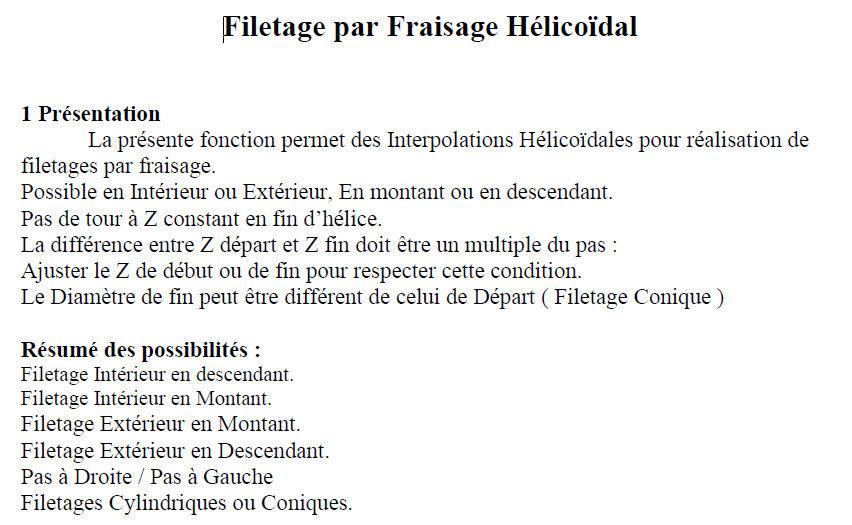

J'ai à disposition un programme macro, appelable via unité Mazatrol oiu direct en sous-prog ISO qui permet les usinages suivants :
- Filetage inter ou exter, droit ou conique, partant du haut ou du bas, sens G2 ou G3
MP pour échange par mail si tu es intéréssé pour l'ihstaller

Unité pour fraiser des Filetages de tous types
( C'est un joli prog Macro derrière )
Menu de choix d'Unité :
Avec questions support pour les Infos à entrer :
Tu pourras trouver la notice et description ici :
Site CNC SUPPORT
