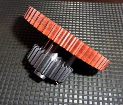

Je me lance dans la révision de mon tour Emco V10-P dont je viens de faire l'acquisition. J'ai commencé par démonter la boite à vitesses de la poupée fixe.
En plus d'un pignon en Celoron un peu bouffé (photo 1) j'ai aussi remarqué que le métal est lui aussi un peu abimé (photo 2).

bonjour guillaume il n'y a aucun difficulté a refaire ce pignon comme a l'orgine en céloron

Pour ce qui est des "dents" en acier (crabots) ils sont un peu esquintés mais normalement, quand ils sont enclenchés, ils sont engagés à fond dans les encoches correspondantes et ne peuvent donc pas sauter. Si c'était le cas, c'est que la fourchette correspondante était mal réglée ( ou cassée ? ) .
Oui avec un peu de matèriel :)
Pour ce qui est des "dents" en acier (crabots) ils sont un peu esquintés mais normalement, quand ils sont enclenchés, ils sont engagés à fond dans les encoches correspondantes et ne peuvent donc pas sauter. Si c'était le cas, c'est que la fourchette correspondante était mal réglée ( ou cassée ? ).
