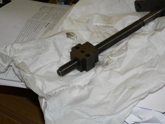

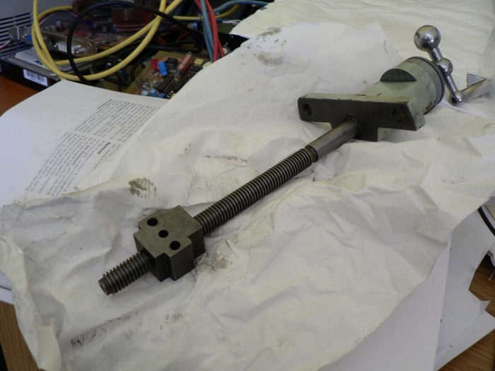

J'ai environ 0.7mm de jeu sur le transversal de mon petit tour.
Le premier problème, c'est qu'il y a pas de réglage de prévu sur l'écrou !
Le deuxième, c'est que l'écrou est en fonte ... Donc je vois mal couper l'écrou pour faire un écrou réglable ! Car je pense que la fonte va cassée ?!
Comment feriez-vous ?
Stéphane
Vue1
Vue2
J'ai réglé le jeu au niveau de la manette.
Donc plus de jeu (ou presque !) de ce coté...
Mais le jeu n'est pas vraiment dans le sens horizontal en fait. C'est si on essaye de pivoter l'écrou sur la vis que j'ai le jeu. Et je retrouve ce pb lors des usinages, et c'est vraiment pénible.
Si je tire l'écrou bien droit, j'ai pas de jeu.
Si j'essaye de tourner l'écrou sur lui-même, j'ai le jeu.Théoriquement, je ne devrais pas pouvoir pivoter l'écrou, vu qu'il y a la vis qui l'empêche. Mais là, j'ai mon jeu...

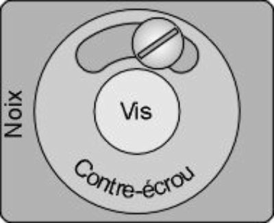

Je te mets ci-dessous un croquis vite fait d'un système de rattrapage de jeu (sans doute ajouté après coup) que j'avais vu sur une machine que j'avais démontée. Peut-être que tu peux t'en inspirer ?
Si c'est comme sur la X2*, les 3 trous doivent permettre un basculement de la noix et limiter le jeu par "forçage" de la noix sur la vis.
* Mais dans la X2, les 3 trous sont alignés dans le sens de la vis.
Si c'était pour moi ,je percerais l'écrou parallèlement à la vis .Je couperais l'écrou 3mm aprés les trous des vis et je relierais la nouvelle partie avec 2 vis CHc qui dépassent et derrière 2 écrous, le trou que j'ai percé servant à mettre une goupille Mécanindus serrée sur un côté libre sur l'autre. Je règle le jeu sur la vis et je remonte.

Finalement, j'ai fait comme préconisé par datour...
J'ai coupé le bout de l'écrou et mis des vis pour le réglage.
Maintenant, c'est bon. J'ai plus de jeu :wink:
Pas de photo :wink:
Et comme tout est remonté et réglé, je démonte rien :!:
Mais rien de difficile. J'ai coupé le bout de l'écrou le plus long qui dépasse vers la manivelle. Et j'ai percé le bout et taraudé l'écrou pour mettre 3 vis de 4. Car j'avais pas la place pour placer 2 vis en verticales :)
Après on peut régler le jeu comme on veut ...

Cette fixation de la noix par 3 points alignés perpendiculairement par rapport à la vis est pour le moins curieuse car je ne vois par comment peut se faire le "cross slide backlash adjustment" et pourtant il doit bien être prévu ou alors le BV 20 est une m... de ce coté.
Sinon je pense qu'il a résolu le problème dans un style comme celui-ci
Me gourre-je ?
Il n'y a pas 3 points, mais deux, le trou central n'est la que pour la lubrification (huileur au dessus).
Et oui le BV20 n'est pas terrible de ce coté: pas de roulement sur la vis du transversal, pas de rattrapage du jeu.
Et l'écrou est tout petit !
Donc obligé de mettre 3 vis à plus ou moins 120° pour faire comme sur la photo précédente...
Car j'avais pas assez de matière pour faire les 2 trous verticaux :!:
