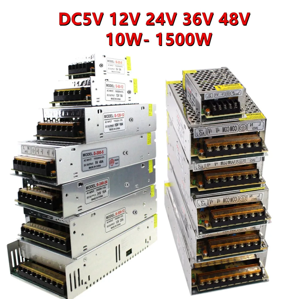

Je crois que je vais aller vers une alimentation stabilisée neuve.
Je voulais me servir de cette alim que j'avais récupérée en don ou échange, j'avais vérifier la tension, 20v en utilisation et 15v en batterie, pas compris la différence mais bon ça ne marche pas.
Sur les 20v l'ampoule de 5W est plus que faiblarde.
Il y a trace de chauffe sur la partie marron.
Pensez vous que le lien au dessus soit bon pour l'alim? Il me faut aussi un PWM car je veux conserver celui que j'ai.
J'ai vu celui là.
Sur le papier c'est correcte. Si ca marche pas tu renvois a Amz ;-)
C'est plus cher que aliexpress mais livraison 30x plus rapide ;-).
Comment les retrouver, en français ?
L'alim 12v 30A, même prix .
Le PWM un peu plus cher chez amazon.
