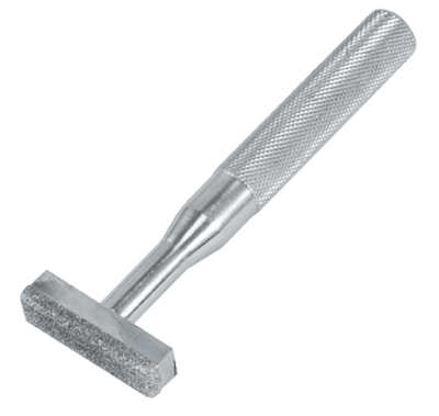

- De dresser une meule CBN, le diamant ne faisait rien, et j'ai réussi finalement, avec cet outil (pris solidement dans le support de diamant):
ensuite j'ai déglacé la meule avec une pierre de dressage:
