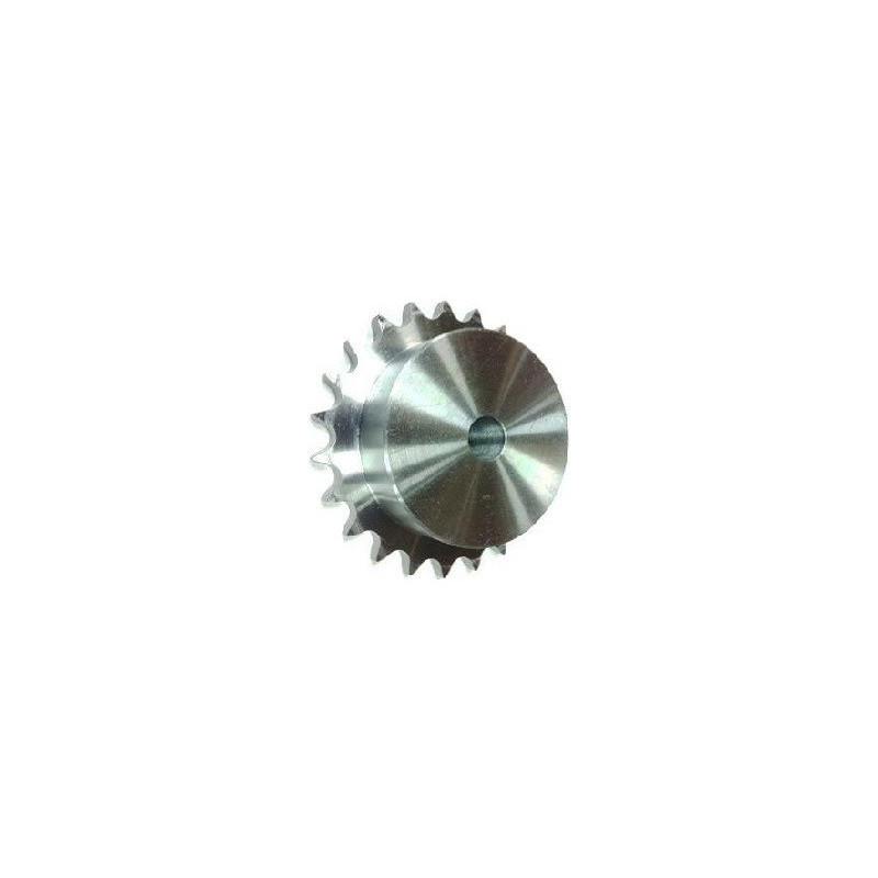

Je pense que le prochain problème sera l'usure du pignon d'entrainement en nylon :
Le pignon a bien mal aux dents, l'usure est assez prononcé. Ce pignon est introuvable, il faut le refabriquer en acier. J'en ai commencé un en fonte et en acier pour le pignon, je prends des ébauche pour le pignon que je fixe sur la poulie fonte, puis alésage et fixation des 2 bagues bronze fritté. Si vous avez d'autres méthodes de fabrication que l'on nous les fasse connaître, merci.
Merci pour ton intervention Daclu, je pensais que l'on pouvait trouver un pignon ( style moto ou vélo ) pour faire un montage.
Mais si tu t'es emmerdé à le fabriquer, c'est que tu as épuisé toutes les solutions ...
Le pignon est au pas de 9,5.., et le vélo est de 12,7 si mes souvenirs sont bons. J'en ai déjà fait un il y a quelques années.
Merci LG 63, j'étais parti pour monter ça en pignon de vélo, alors que tout existe...
Comme dab :" mieux vaut un qui sait que 10 qui cherche."
Le seul pb sur ce site c'est qu'ils vendent la chaîne par 5 m , alors qu'il en faut 70 cm.
J'imagine que Lurem avait conçu ce montage en pignon plastique pour éviter la lubrification à l'huile qui mélangée aux copeaux ne doit pas être l'idéal.
Certains sites vous proposent 1m, il faut prendre une attache rapide, les orifices de la chaine sont plus petits.
J'ai trouvé les pignons en acier ainsi que la chaîne, mais ça, c'est la deuxième partie du chantier.
