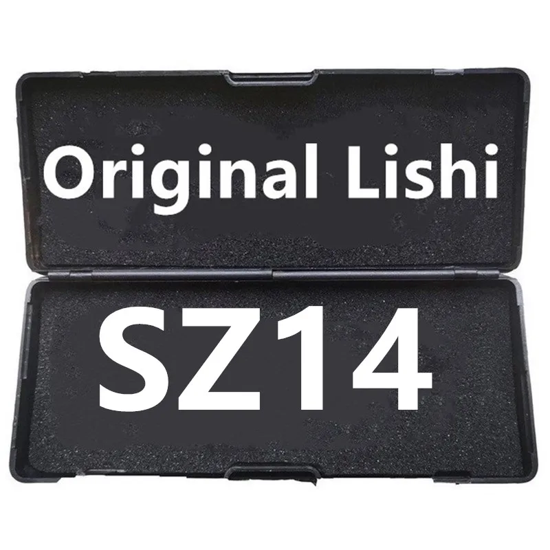

Tu peux décoder les différents cylindres à l'aide d'un des décodeurs lishi :
Reste à voir si c'est possible de se le procurer facilement because :
Edit : disponible chez les chinois :
Je pense avoir décodé ma serrure a part le 1er chiffre en bout de clé car il n'est pas utilisé par mes deux serrures. Mais peut-être n'est il pas non plus utilisé par le neiman.
J'ai mesuré chaque lamelle du peigne et ai trouvé 4 mesures différentes réparties sur tout le code de la clé. Ensuite le plus petit correspond à 0 gravure jusqu'au plus grand qui correspond à une gravure de 1,5mm.
