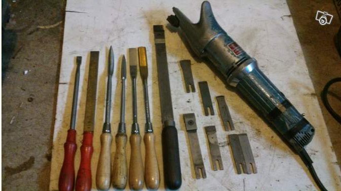

Bonjour à tous.
J'ai acheté un jeux de grattoirs à main et un Biax 8/E, mais ce Biax est-il utilisable pour le grattage ? car il me semble qu'il est pour le fleurage, non ?
Voici une photo :
oui on dirait un biax à fleurer d'ancienne génération, c'est lourd "comme une enclume" mais c'est :smt007
il irait très bien en couple avec mon ES7 à gratter, feraient peut-être des petits plus légers :lol:
Sur la photo il y a quelques lames à gratter cela dit, notamment celle porte plaquette.
Il suffit de mettre en marche pour voir son mouvement si c'est un tangage c'est pour fleurer.

Merci pour ta réponse, en effet il est donc bien pour le fleurage daprès le mouvement.
C'est vrai qu'il est pas léger, mais c'est encore de l'outillage de qualité 8-)
Il y a en effet des lame à gratter provenant d'un autre grattoir, je ne sais pas si c'est utilisable sur le mien.
C'est une très bonne vidéo, c'est avec cette vidéo qui m'avais montré les bases du grattage, vraiment très intéressant.
Je pense que je suis maintenant pas mal équipé avec les grattoirs à main et le Biax à fleurer, bien qu'à la main c'est long :mrgreen:
