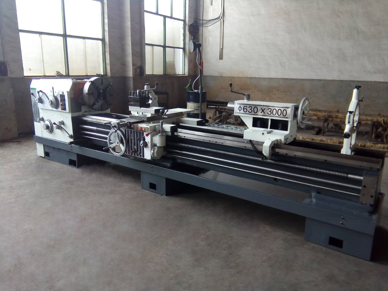

Voili Voilou bonsoir a tous je reviens vers vous avec un autre sujet qui me tracasse un peu , je suis sur le point de lancer mon projet et je compte faire l’acquisition d'un tour assez Robuste 3 m d’entre-pointe et j'aurai aimer avoir le plus d'avis possible pour ne pas avoir a regretter mon choix dans le futur et pour ne pas avoir de surprise avec ma machine.
Petite précision je me suis tourné vers du chinois en raison des tarifs et car j'ai un budget qui est assez limité et je dois encore acheter une fraiseuse et d'autre équipement .
Je vous mets en pièces jointes les photos de la machines en question + le devis en attendant vos Feedback.
CW6263Ex3000 ----- $23,300 EXW Factory
Optional :
DROAdd 1050 USD
Quick change tool postAdd 900 USD
Steady rest +follow restAdd 800 USD
Taper turning attachmentsAdd 2400 USD
Un (enfin, il y en a d'autres ...) truc m’inquiéterait : comme c'est dans un cadre professionnel, je ne vois pas de pare-copeaux, arrêt rapide au pied etc ... Est-ce que vous n'allez pas devoir claquer pas mal de pognon en plus pour une mise aux normes de sécurité ? :smt108

L'entreprise qui vous vend la machine , c'est un distributeur en France ? assure t-elle la maintenance ? :meganne:
Je suppose que vous avez pris contact avec des entreprises qui font de la revente / reconditionnement de machines d'occasion dans votre région.
23000$ pour un truc inconnu ? avec des caractéristiques particulières (1000 tr/min maxi, le volant du transversal pas pratique à première vue, aucun protection pour les projections).
Sans parler des taxes qui vont s'ajouter et la livraison, ça va faire pas loin de 25-30000€.
On trouve des Cazeneuve entièrement révisés sur leboncoin pour moins cher et dont on sait que la machin referra 40 ans de service en plus si entretenue normalement et avec une précision garantie au minimum.
Celui-ci n'a pas de prix mais mon choix serait vite fait, il y a d'ailleurs des entreprises spécialisées dans la réfection de ces tours si besoin.

Malheureusement j'ai pris contact directement avec le fournisseur chinois, je me permet quelques précision je ne suis pas en France mais en Algérie ce qui annule la possibilité que j’achète de l’occasion en provenance d’Europe et aussi du neuf a cause des taux de change de € et de mon budget assez serrer .
Exusez ma question de débutant mais comment le traînard et le transversal doivent être motorisés et pilotés par le joystick ?
Hé bien il y a un moteur monté dans le tablier du traînard c'est ce qui est noté "rapid traverse" dans les caractéristiques 8-)
Pour le volant, outre qu'il est vilain (les autres manettes du traînard aussi !), il n'a pas sur la photo de poignée rabattable contrairement à d'autres vendeurs de ces machines. :???:
Personnellement , je prendrais un tour d’occasion,Européen, restauré par une boite sérieuses , des emmerdes avec le matos chinois, il y a eu un max , fraiseuses et autre, si avant de bosser , il faut deux ans de bricolage avant qu'il soit opérationnel , ça va faire mal :smt017

Oui il ont un importateur local, du coup eux ils ont un support en cas de soucis, ce qui ne sera pas le cas de notre nouveau petit camarade: En production, il faut que ça tourne, je ne pense pas qu'il puisse se permettre de bricoler une machine comme ça et de l'avoir en rade pendant plusieurs semaines.
Après on ne connait pas son business...
Celui-ci: https://www.machineryhouse.com.au/L628D ressemble beaucoup au tour choisit, mais en beaucoup moins cher: 23.000$ US (HT), mais avec la DRO, l'attachement pour les cones, le porte outil, 2 mandrins, et deux lunettes fixes. Peut être voir du coté du fabricant à Taïwan ?

Tous est dit. Débutant avec ce genre de machine. Faut peut etre se poser une question sur votre niveau de connaissances en usinage et pour quelle utilisation a faire avec une machine si grosse neuve ou d occasion.
La ca rigole pas vu la puissance et la facilité de cette grande machine a manger tout cru un utilisateur non averti.
Ftx
Et quid de la valeur d'une revente éventuelle !? déjà que les grandes dimensions de marques sont difficiles à revendre alors là et en chinois...pffutt et sans présumer sur la Qual du départ...
slts
Se n'est pas de la catégorie destinée aux bricoleurs dans le garage, qui en regard du prix bas et de méconnaissance va accepter des défauts.
Dans cette gamme, les choix et la fabrications doivent être un peu différente.
Taiwan c'est souvent un peut mieux fabriquer qu'en Chine même
