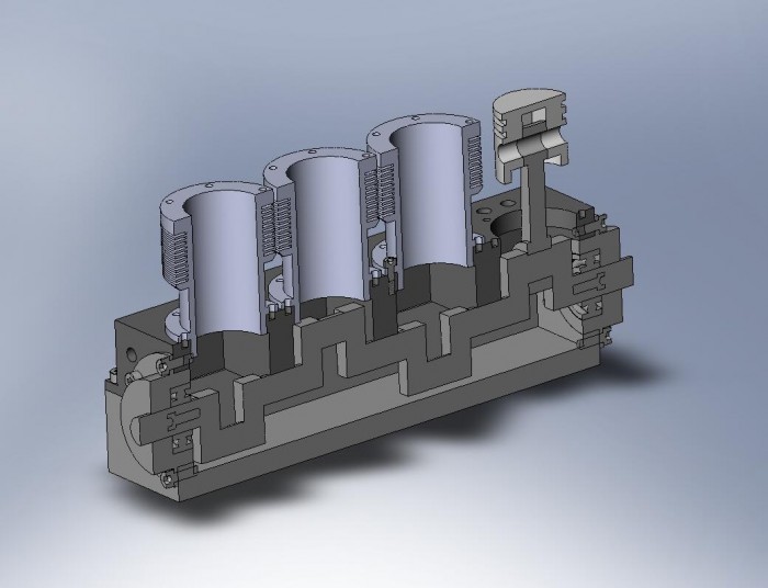

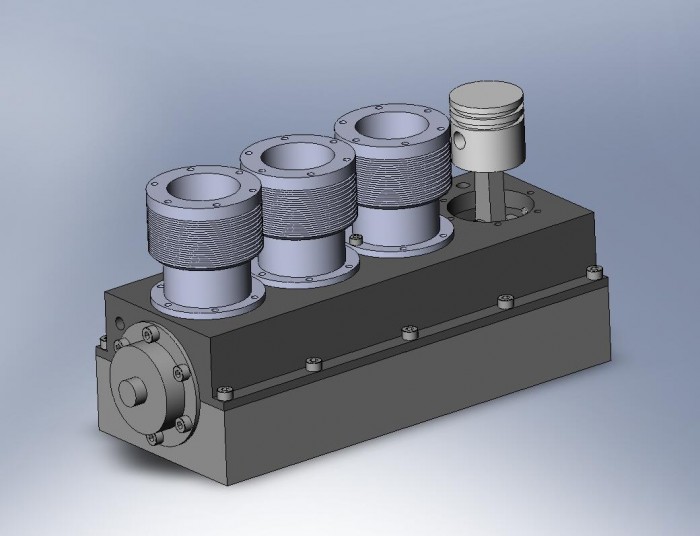

Je suis en train de réaliser des plans (SW 2007) d'un moteur 96cc multi-cylindres
Pour ceux que ça intéressent je peut transmettre les fichiers (format SW2007), tous les avis sont les bienvenus.
:wink:
voici une première ébauche
Moteur
Moteur en coupe

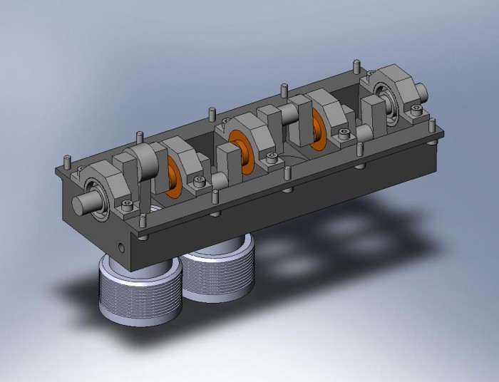

J'étudie aussi la possibilité de mettre des paliers en bronze comme vous pouvez le voir ici
Qui seront bien évidemment sciés en 2 pour pouvoir venir y loger le vilebrequin
paliers bronze
cortech
Je pense que c'est une bonne idée les palliés en bronze car sans eux il y aura un gros porte à faux.

Si tu fais un quatre cylindres à quatre temps, l'ordre d'allumage est 1,3,4,2 et donc quand le cylindre 1 est au point mort haut, en phase d'allumage, le 4 y est aussi en fin d'échappement (les 2 et 3 sont au point mort bas). Sur ton dessin du vilebrequin, ça ne me semble pas être le cas.

2 et 3 au PMB mais est-ce une obligation ? je n'ai pas encore saisi l'interet de cette configuration ? :roll:

Personnellement, je ferais un vilebrequin en disposant les manetons 1 et 4 d'un coté et 3 et 4 en opposition ( ça va dans le sens de la remarque de Pierrotastro ) . C'est un peu la configuration que l'on retrouve sur nos voitures
Un seul palier central devrait suffire . Il est plus facile d'aligner 2 roulements avec 1 palier plutot qu'avec 3

C'est ainsi sur tous les moteurs à explosion de voiture, c'est pour un équilibrage des charges (j'ai su le pourquoi du comment mais j'ai oublié). Et si les ingénieurs qui construisent des moteurs grandeur nature le font, c'est qu'il y a une raison... :roll:

En plus de l'équilibrage dynamique, la forme de l'embiellage est aussi influencée par :
> L'ordre d'allumage (souvent en 4 Cyl : 1-3-4-2).
> L'équilibre du refroidissement de la ou des culasses (1-3-4-2)
> les perçages des canalisations de lubrifiant des paliers jusqu'aux manetons.
