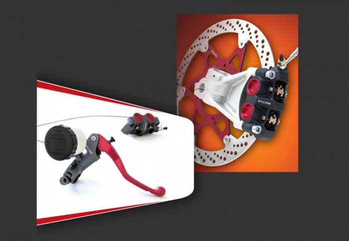

Voila mon projet, le jour ou j'aurais ma fraiseuse, et de l'outillage !! mais une chose me chiffone, quel type d'alliage d'alu est utilisé pour les pieds de fourche à l'heure actuelle, alu 4G, ou autre ?

Ben dis moi, tu attaques pas par le plus facile !! D'autant qu' il y va de la sécrité la en plus. Moi aussi je ferais bien des étriers taillés dans la masse mais je commencerai par des modèles de pocket bike :lol:
Je connais un gars sur Alès dont l'usinage est le métier et la moto la passion qui monte une moto entièrement taillée dans la masse , hormis cadre, moteur et jantes. Tout le reste, oui, les disques de freins, la fourche (copie de Ohlins de Grand prix , pneumatique)... j'en avait la bave aux lèvres !!

ca sera un truc bcp plus anguleux que ca au départ surement, je pense pas affiner genre comme la photo, du moment qu'il remplit son role, ca me suffit, mais si j'en apprend assez, j'essairais d'arriver a un joli resultat.
quand je vois les resultat des membres de ce forum, ca fait rever :)
MaX-MoD
C'est un frein à disque hydolique pour VTT, non?
En tout cas, t'as du boulot en perspective! :lol:
Concernant la nuance à utiliser, ça dépend de la taille/poids que tu veux atteindre :spamafote:
avec une nuance pas costaude ce sera plus gros, avec une nuance aéoronautique tu peux réduire la taille/épaisseur/largeur du zinzin.
sur les premiers prix ça doit être de l'AU4G ou un alu de coulée je suppose...
Mais un membre du fofo a fait ses étriers de moto lui même, il en saura certainement plus que moi :wink:
Max

Ah oui, c'est du VTT ... hormis l'épaisseur du disque, on dirait du matos moto. Maitre cylindre radial et tout ... Impressionnant :shock:

c'est du matos moto, pour supermotard exactement, je veux juste me refaire le bas de fourche radial, pas l'etrier ou le MC :-D , ca reste quand meme du gros boulot deja, mais bon faudra attendre le matos.

ça parait tout léger :shock:

pour en revenir à ta pièce Michdeleure, si t'es pas sur de la nuance (déjà, tu es sur que ce ne soit pas un alliage à base de magnésium?), prends une nuance bien costaude d'une tole écrouie (l'écouillissage augmente la résistance à la traction) d'un alliage costaud. y'en a pas mal dans l'ahéronautiques, mais bonjours le prix!
dans le genre il y a le 7075 (T6), un peu plus costauds que les 2017 et 2024
Tiens, vas faire un tour ici par exemple: http://fr.wikipedia.org/wiki/Alliages_d ... _corroyage
Alors, impatient d'avoir ta fraiseuse? :-D
Max

pour les alliages, suis pas sur, mais bon en T6 ca devrait tenir le coup sans souci, j'image, deja que c'est ce qui est utilisé pour les couronnes adaptables, et ca tiens pas mal le coup.
sinon, oui, très impatient, j'attends de boucler le budget de la maison pour savoir si j'aurais les fonds pour acheter.

Attention, certains alliages d'aluminium dits "costauds" sont très sensibles à la corrosion ( atmosphère et eau et sel en hiver ).
MaX-MoD
Oui, la série 7000 (7075 etc.) notemment.
Mais ils s'anodisent généralement bien si mes souvenirs sont bons.

L'anodisation seule n'assure pas bien la protection à la corrosion. Je ne pense pas qu'elle soit utilisée en aviation. Une peinture en poudre, époxy cuite au four c'est certainement plus pérenne.

fait gaffes à ne pas sous dimensionner les bas de fourches, car bien qu'un suprmot ne pèse rien, ça lève vite et faut pouvoir reposer sans que ça se brise (je n'est pas dit de ne pas le faire :wink: ). je ne connais rien en nuance de materiaux, mais renseignes toi bien avant.............

le maximum garanti pour la menuiserie aluminium c'est 10 ans (tenue des coloris, corrosion, etc …) tant pour ses pièces anodisées (+20µ) que peintes (qui d'ailleurs sont ont un pré traitement qui les anodise (env 8µ)
La peinture apporte plus de choix dans les couleurs/aspects par rapport à une anodisation.
Dans les deux cas ce sont des profilés en aluminium série 6000 qui s'anodise très bien par contre mais qui en termes d'usinage n'est pas terrible.
Donc sur des alliages moins facilement anodisables, la peinture pourra apporter un plus indéniable … pour peu que le traitement préalable à l'application soit correct : peinture sur m…e = propreté mais pas résistance à la corrosion. :-D
Pour revenir au sujet, une bonne anodisation des pièces sera largement suffisante (les pièces de la photo ne me semble pas peintes d'ailleurs) à moins de rouler tout le temps dans l'eau de mer (à mon avis il y aura autre chose qui sera mort avant ça :lol: )

En avionique , ils utilisent surtout l'alodination http://www.ulmtechnologie-docs.com/uplo ... e_1200.pdf
Par contre si ton anodisation est bien faite sur AU4G , tu ne crains rien ! J'ai anodisé pas mal de pièces sur la bécane que j' ai
fabriqué et passé aux mines en 1984 : actuellement elles ont la même tête qu' à la sortie du bain de colmatage il y a + de 25 ans !

euh !!! la y a du boulot.
en fraisage ??
je sais pas si t'es du metier mais la tu t attaque a gros :wink:

bah en fait j'ai changé de moto entre temps, acheter la fraiseuse, mais il me manque la tête, je peux fraiser en horizontal, mais c'est pas top.
