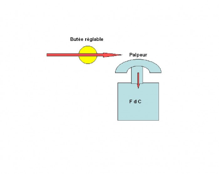

Premier vrai problème avec ma fraiseuse :
Une erreur d'inattention (je montrais à ma femme la beauté du copeau d'alu qui vole...) : j'avais positionné mes butées d'avance auto pour une faible course, et j'ai changé de brut en oubliant de les repositionner.
Résultat : bizarrement , j'avais un point dur en déplaçant manuellement la table, le point dur s'est transformé en un gros "clac" et la disjonction de la protection électrique...
Bilan : je suis bon pour retrouver un inter fin de course de meilleure qualité, ou refaire cette boîte d'inter (Doctor Itchy l'avait fait sur sa BF20)
Une photo de la boîte inter d'origine : pas très solide...
J'ai pas mal de micro-switch de ce genre. Si tu me donnes les dimensions, je peux regarder si j'en ai un et te le filer... :wink:
au pire, n'importe quel magasin d électronique en vends pour à peine quelques centimes!
