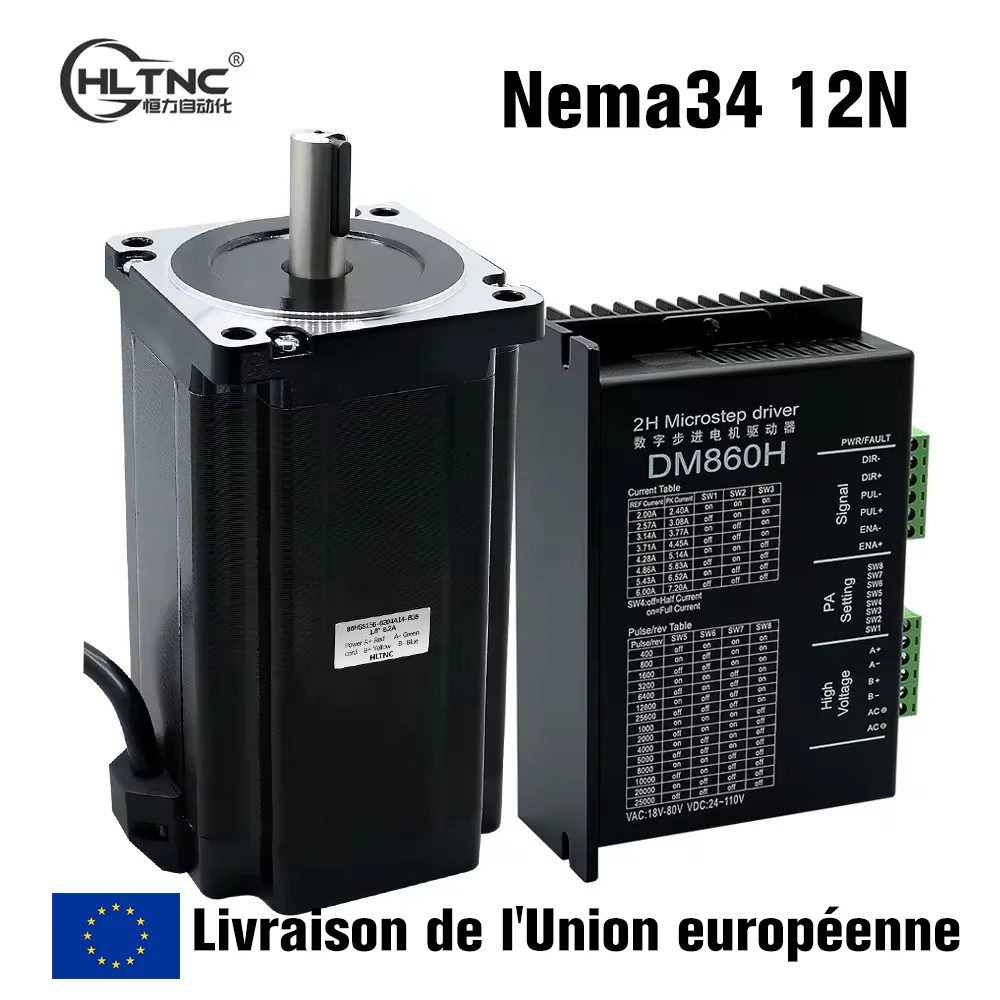

Il faudra adapter quand tu mettra un MPAP plus conséquent pour motoriser ton Z....
Le futur PAP sera en 1.8 et 12N.m
M. Chauvin m'as indiqué le couple (5.8 N.m et non pas 4,5 N.m) des moteurs qui sont actuellement vendus sur l'ensemble moteur Z Weiis.
