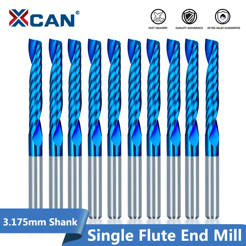

Sinon est-ce malin d'utiliser des fraises davantage dédiée au métal (revetement AlTiSiN par exemple) pour du "soft plywood" ?
Absolument pas justement !
Chaque fraise, sa géométrie, son nombre de dents, son traitement correspond à un type de matière.
Pour du balsa ou bois tendre, il faut déjà partir sur des fraises 1 dent en carbure non revêtu.
Ou avec un revêtement adapté au bois comme le Tin et AlTiN en épaisseur de 5um si tu veux une durée de vie maximale (la pluparts sont revêtues sur 2um).
Voila le genre de fraises qui sont adaptées au bois tendre :
