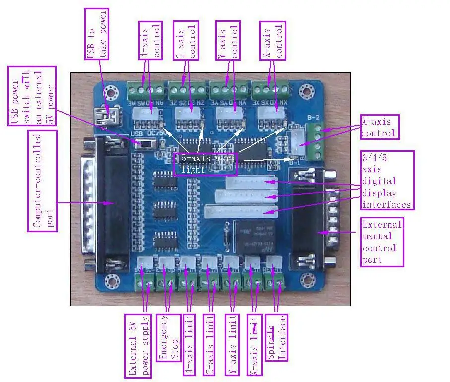

"Avec la puce de mémoire intelligente intégrée, la version professionnelle de cette carte de rupture 3rd génération 5 axes peut facilement Enregistrer le MAXIMUM 4 axes '(X, Y, Z, un axe) code GFonctionnement sur le logiciel de CNC (par ex. mach3, EMC2, KCAM4, etc..) de l'ordinateur, puis réexécutez le code G enregistré pour faire fonctionner le moteur pas à pas sans l'ordinateur. "

La BoB c'est 5€ au delà tu te fait pigeonner.
Après les solutions FPGA (donc c'est la carte qui génère les pulses) tu a les cartes mesa
la 6i25 en PCIE - 178$
ou la 5i25 en PCI selon le PC - 158$
Il sont fort ces chinois, il vendent des cartes 5 axes avec un maximun de 4 axes :siffle:

Il sont fort ces chinois, il vendent des cartes 5 axes avec un maximum de 4 axes :siffle:
De toute manière, 4 axes ca suffit pour commencer, et puis l'avantage de se faire la main avec la bob si on passes sur une mesa après, c'est assez simple de passer de l'une à l'autre, et a 5€ tu prends pas beaucoup de risques si t'a un pc avec port // sous le coude, mon humble avis.
