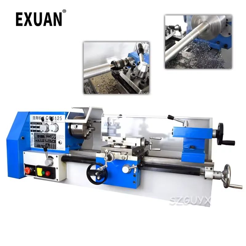

Je souhaiterais avoir votre avis sur l'usinage de galet qui on été rechargés avec des électrodes de recharge
Tour CQ6125C
Plaquettes CCMT09T304
(Je n'ai pas mis de huile de coupe)
Je galère comme un forcené
Vitesse de Rotation à 400 tr/min
45 minutes pour faire un coté !
(J'ai 16 cotés à faire !! :roll: )
Cela broute, tremble ..
J'ai attaqué l'autre coté.. c'est encore pire
Auriez-vous un conseil ?
Merci d'avance

En complément des informations données, et redite ici
Pièce : 8x Galets de chenille pour Mini Pelle Volvo EC20B
Matière : Recharge avec soudure à "l'électrode de Recharge" .. donc je ne sais pas .. Acier trempé ???
Diamètre final 82
Passe : Je ne sais pas parler de passe étant donné que la surface n'est pas uniforme, j'y vais très très doucement
Plaquette actuelle : CCMT09T304
Tour : Tour CQ6125C
Problème : Beaucoup de mal à usiner. Cà broute , le chariot tremble.. , l'outil ne prend pas de matière, c'est quasiment du frottement.. difficile d'expliquer plus
Tu cumules les handicaps, tour et outil chinois. Réduis ta vitesse, prends un outil en hss ou carbure brase, et fais la finition avec un outil à pastille. Les outils à pastille carbure n'aiment pas trop les chocs. Comme cela a déjà été dis, réduis la longueur de ton fourreau poupée mobile. Diminues aussi au minimum le porte a faux de ton outil. Après, prend des passes de 0,5mm au maximum. Et prends patience. Il faut envisager le rechargement en dépannage, mais pas pour l'ensemble des galets. Bon usinage.
Essayer d'obtenir une surface régulière en utilisant une petite disqueuse avec un montage à la place de la tourelle, ça va pas être simple. quant tu aura une surface régulière tu pourra faire des passes avec un outil carbure. Bon courage, c'est sur que le tour n'est pas adapté pour ça.

De toute façon a mon avis 400 rpm c'est trop ca depasse 100 mètre minute pour ta machine et outil ca ne le fait pas

Là du coup cela ne m'avance pas beaucoup
Il faut considérer que même si c'est un site d'usinage, nous n'avons pas des tours de mécanicien.
Chose que j'aimerai bien.. mais pas de place.
Bref mise à part considérer que c'est de la Dob, il m'a déjà bien servi pour de petite pièce
Là c'est vrai que je m'attaque à du gros.

Je dis pas que c'est de la daube. Juste que c'est trop gros pour lui

J'ai le 6123, le même en plus petit (je vais le vendre d'ailleurs) et ce n'est pas une machine assez rigide pour ça. Dès que ça "tire" un peu le petit chariot (voire le traînard) broute méchamment.
Eventuellement virer le petit chariot et mettre à la place un porte-outil aussi rigide que possible. Serrer le transversal avant de faire la passe (j'ai ajouté une vis sur le mien pour ça) ça peut aider un peu aussi
Bon d’accord tu as un tour mais il y a certains tours qui sont plus adapté pour des travaux difficiles avec ton tour , et bien on prends son temps et on fait pour le mieux
Tu risques de tuer ton tour avec ce boulot.
Essayes de demander une sous-traitance a un membre du forum
