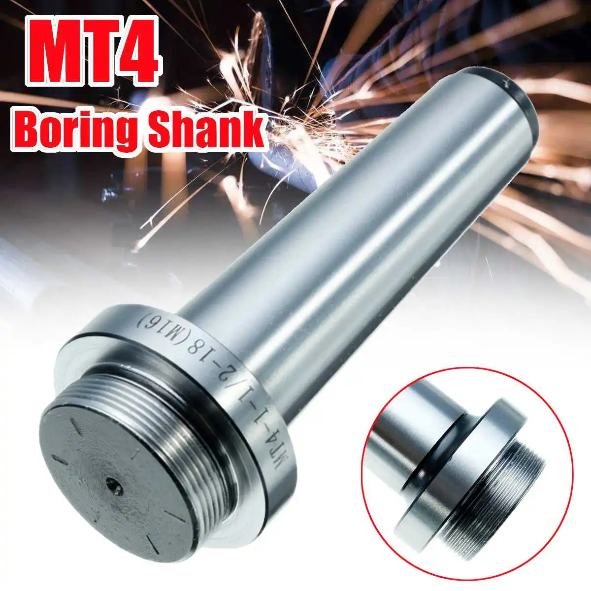

La tête à aléser : 32€ fdp compris
L'attachement : qui te convient : 15€ fdp compris
Bon, là c'est un MT4, mais tu trouveras sans problème un MT3 dans les mêmes coûts
Un jeu de barres d'alésage adaptées à plaquette : 46€ + 9€ de port

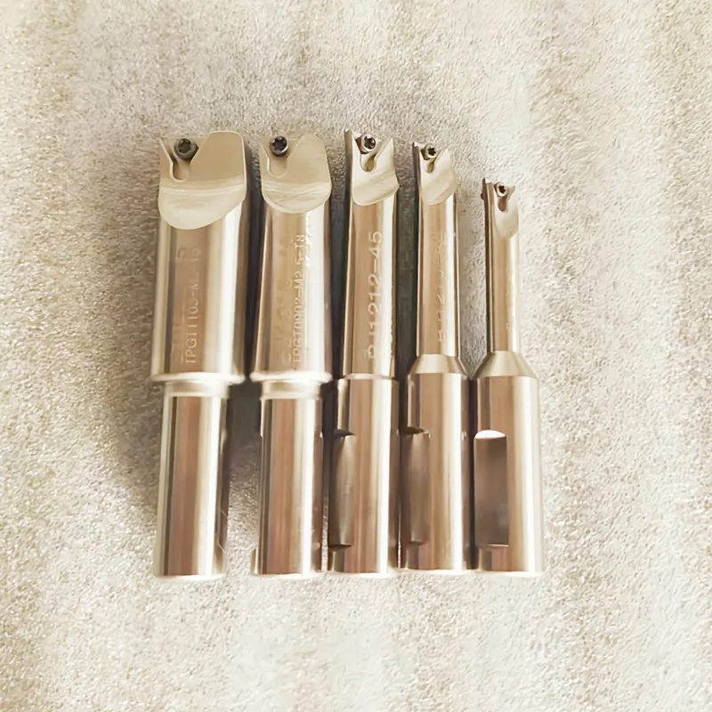

Pierre Nectoux, qui a acheté un ensemble complet tel que montré au #3, indique dans une de ses vidéos que les barres d'alésage fournies dans ce coffret sont de tellement mauvaise qualité qu'elles sont inutilisables...
Soit environ 102€ fdp compris pour un ensemble de qualité bien supérieure à ceux indiqués dans le #1
Edit :
Jeux de barres d'alésage identique au #1 : 14€ + 1€ de port
Ca te fait l'équivalent du #1 pour 62€ fdp compris, et comme tu feras 3 commandes différentes de petit montant, tu passeras au travers des frais de douanes...
