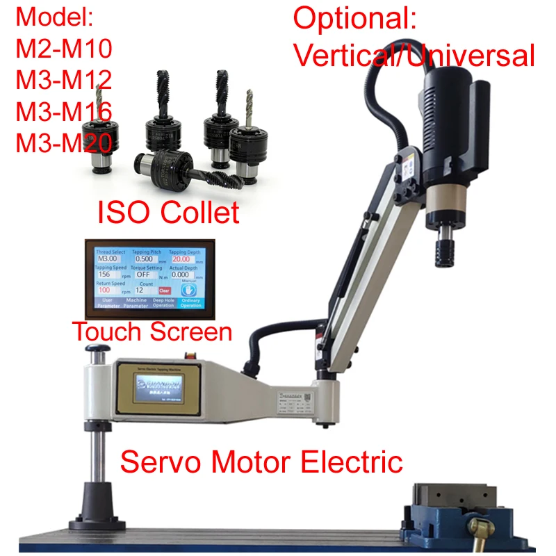

Mise à jour: j’utilise désormais à chaque fois que je peux un bras à tarauder chinois, c’est incroyable. L’ordinateur dans la machine mesure le torque et règle vitesse et nombre de rotation pour une profondeur donnée. J’ai taraudé du M2 dans de l’inox sans problème. Une fois calé le bras reste toujours d’équerre et on l’amène au-dessus du trou.
Et où le trouves-tu, celui-là?
