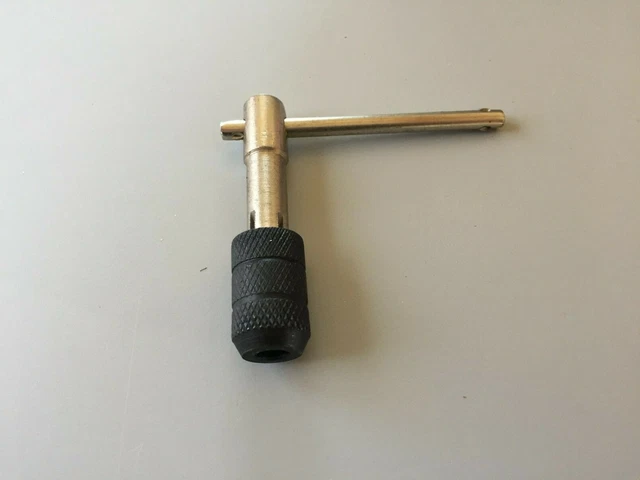

J'utilise un jeu de rallonge de tarauds. (prix dérisoire, qq euros chaque rallonge)
La queue tenue dans le mandrin avec un serrage glissant.
J'ai percé le corps du porte taraud pour y faire passer une tige radiale.
Je suis content de la méthode.
utilise une pointe ressort. Voir la pièce jointe 818131

Voici une photo de mon système pour tarauder.
De plus, je n'ai pas besoin de tenir la clé et d'abaisser le cabestan en même temps, puisque j'ai placé un ressort de rappel à l'extérieur, pour remplacer celui qui était cassé.
Il me suffit donc de décrocher le ressort, pour que la broche reste en bas.
