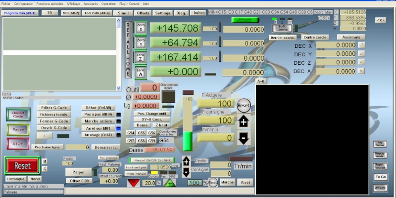

Bonjour, Je suis avec attention cet très beau screen. Pouvez-vous m'indiquer s'il existe une version pour Mach4 ou s'il est possible de l'adapter pour Mach4 ?
Je vois beaucoup de screen pour Mach3 mais pas pour Mach4...

Mach4 possède son propre éditeur de screenset intégré ; voici un PDF et une vidéo qui le décrive et fournissent des exemples.
Tu peux donc te créer ton screenset en copiant le look de celui de Mach3 mais un screenset pour Mach3 n'est pas compatible Mach4, donc il faudra entièrement le refaire.
Note aussi que le langage de programmation de script de Mach4 n'est pas le même que celui de Mach3 (Visual Basic Script "Cypress"sur Mach3, Lua script sur Mach4) donc si tu veux des boutons spécifiques qui contiennent du code de programmation, comme les boutons de palpage dont il est question plus haut, il faudra que tu apprenne le Lua script et tu ne pourra pas utiliser les script VB de Mach3 tel-quels ... ils pourront servir de base dans la mesure ou en les étudiant tu pourra en déduire le principe de fonctionnement (à condition de comprendre le VBS), mais il faudra reproduire ce principe dans le langage Lua script pour les faire fonctionner sur Mach4 ...
Je donnerai le fichier du sreenset complet quand celui ci fonctionnera à 100% Pour ceux que ça intéresse il est téléchargeable sur le site artsoft https://www.machsupport.com/downloads-updates/screensets/ sans la partie palpage . J cherche toujours les macros de palpage manquants .
j'ignore ce qui te manque exactement ; peut être ces pages peuvent t'elles t'aider ?
et la suite ici
ce ne sera probablement pas utilisable tel-quel bien sûr, mais l'étude du code de programmation devrait être instructif.
