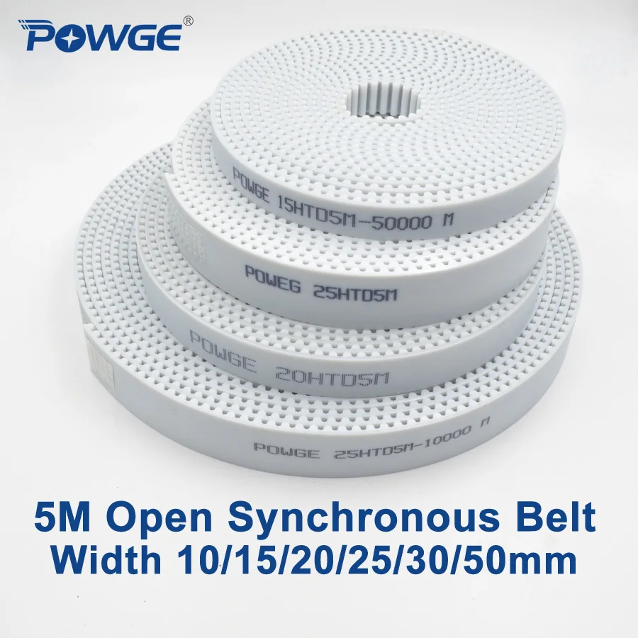

C'est vrai que c'est pas donné :
Ca va c'est pas trop cher dans ton exemple, mais il passe de 10 M a 50 M !!!!!
L'ideal serait que je trouve une courroie fermé en pas de 5 de 12 mètres (ou plus) mais pas moins
Je pense qu'il faut au moins 25 mm de large
Je pense aussi, pour une config XY_core il faut 2 courroies donc il faudrait 2 fois 6 à 7 mètres.
