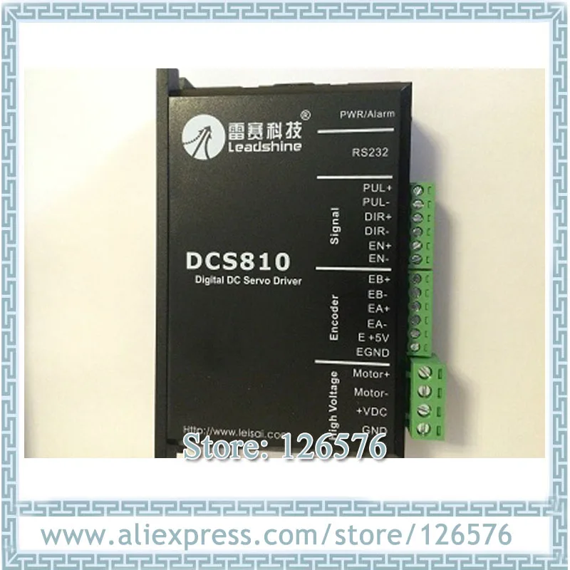

Sinon, l'autre solution serait de détourner un driver de servomoteur dc à balais qui accepte comme signal de vitesse /position un codeur
et qu'on piloterait en mode vitesse.
Ils sont bipolaires avec une entrée consigne step/dir rien n’empêche qu'il fonctionne en unipolaire
dans ce cas là, tu serais exactement en présence d'un VDF à commande en fréquence La PID du drive
est paramétrée complètement à part avec une liaison usb et son firmware spécifique.
La première condition serait de savoir si Mach3 est capable de sortir un step/dir dont la commande est une vitesse
et "connectable" à la consigne vitesse broche en rpm. Il peut sortir un PWM convertible en 0-10 pour un VDF
il faudrait convertir le 0-10V en VCO on en parlait ici:
Pour en revenir à ces drives , j'en connait 2: cncdrive et machdrives
je me suis procuré l'Australien à moins de 100 euros, sur ebay, pas eu le temps encore
de l'expérimenter
Salut Gaston,
J'ai à peu près compris l’essentiel.
Pour ce qui est de la première solution, je demande à CS LAB s'il est possible de convertir le signal du codeur en analogique directement via une sortie.
Pour la deuxième, oui il est possible de piloter une broche directement en step/dir, c'est prévu dans le plug-in du CSMIO (voir ci dessous). 100€ ça reste raisonnable si je suis certain que ça fonctionne. Sinon le DCS810 de chez leadshine conviendrait-il? J'en trouve à 65€ neuf livré. Quel qu’en soit le model choisi, je ne me sent pas vraiment capable de le configurer pour une telle application...
Oui c'est bon, mais il faut s'assurer que le firmware de paramétrage est disponible ainsi qu'une petite
carte d'interfaçage (voir modèle sur cncdrive)
edit: c'est une liaison serie avec le logiciel Pro tuner:
Donc c'est bon, le canal electrobroche sort donc bien une commande step/dir vitesse avec accélération
Il s'agit de configurer une PID ce que tu as déjà fait, ici avec un oscillo sur écran PC, tout ce qu'il faut
et un drive temps réel, qui ne sera pas limité en réactivité.
Si tu ne t'en sens pas capable, je ne peux rien faire de plus. je te comprends à force de suivre des
conseils à droite et à gauche, tu as explosé tes dépenses et je peux t'envoyer dans un mur aussi .
Ne t'inquiètes pas si je me lance en suivant tes conseils et si jamais ça ne fonctionne pas, je ne t'en voudrais pas. En revanche si ça marche crois moi que tu recevras une bouteille de champagne...
Admettons que je parte sur le DCS810, je n'ai pas bien compris le type de signal du codeur qu'il peut prendre en charge? le mien est un TTL, est-ce compatible? J'ai trouvé un manuel PDF ci dessous. Autre problème le codeur ne sera plus branché sur le module CSMIO-ENC, y-a-t-il tout de même moyen de récupérer ce signal en parallèle?
OK le logiciel pro tuner et la liaison série, en revanche la carte "STU" qui est mentionnée dans la notice est introuvable.
Oui c'est compatible, il faut se poser des questions quand ce sont des entrées optocouplés, quand ce sont des tensions logique différentes. Sinon l’électronique logique moderne est quasi toujours compatible avec la logique TTL la plus ancienne.
Normalement, pas de soucis pour récupérer les signaux codeurs en parallèle. En revanche, l'impulsion d'index, 1 par tour
de broche, indispensable pour fileter, peut aller directement vers csmio.
C'est dans la doc que tu as communiqué, ce sont des des équivalents à pro tuner optionnels beaucoup plus rustiques
qui permettent de te passer d'un environnement Windows pour faire ton paramétrage. Quand les drives sont configurés
rien ne t’empêche de les utiliser dans un autre environnement d'exploitation.

Sinon CSLAB me conseil plutôt d'utiliser un contrôleur PLC ayant une entrée "compulsive" 0-10V (de quoi s'agit-il?) et une sortie analogique 0-24v puisqu'il s'agit de contrôler l’accélération plutôt que la vitesse. Qu'en pensez vous? Du coup c'est un système en boucle ouverte?
Le DCS810 peut se régler via pro tuner, ça n'est pas suffisant?
Pour la proposition de CSLab, j'ai eu des précision (voir fichier). En fait c'est à peut près la même chose. Je pense que l'avantage, c'est que ça serait plus abouti et plus stable, l’inconvénient c'est que c'est + coûteux et beaucoup + difficile à mettre en oeuvre, même impossible pour moi... Qu'en pensez vous?

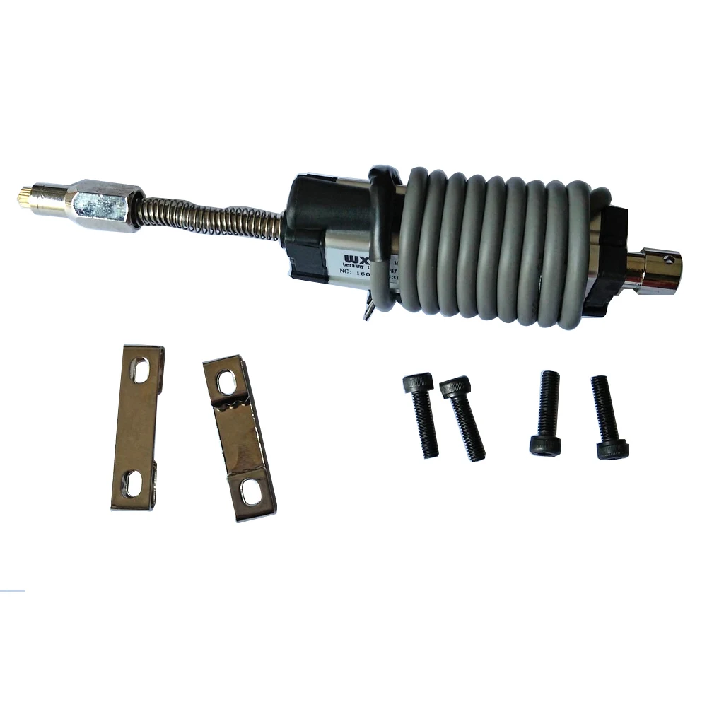

Sinon concernant une solution analogique sans codeur, je suis tombé sur de chouettes capteurs linéaires
potentiométrique sans doute à "piste plastique "
exemple ici, il y en a plein d'autres.
Mécaniquement, pour le palpage du flan du flasque il faudrait prévoir un galet de grand diamètre sur
palier à roulements (grand diamètre pour limiter sa vitesse de rotation)
L'avantage de l'analogique, c'est que tout est visible accessible et compréhensible, il n'y a pas de mystère dans un
algorithme particulier du soft inclus dans les systèmes numérique.
Même chose que pour le retrofit de mon CU deckel, je pense faire appel à un pro ou amateur averti, si ça intéresse quelqu'un, je suis du coté de Chaumont dans le 52

Sinon pas mal le capteur de déplacement linéaire que tu as indiqué. Je réfléchi encore entre les 2 solutions...
