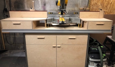

J'ai une scie radiale (bas de gamme ) pour le bois , cet outil est très pratique mais aussi très encombrant.
N'ayant pas assez de place pour l'utiliser facilement elle est souvent accrochée au mur et y reste.
Autrement je l'utilise dehors sur des tréteaux ou par terre pour des grosse pièces.
Je vous présente mon système de rangement convertible en un instant en table de découpe.
Cordialement JF
L'ensemble est réalisé avec des CPS:
Tube carré de 30x30 mm (récup rouillés pleins de trous)
U de 30mm
Chutes de cornières de 23 35 40mm
4 roulements de roller pour la coulisse arrière.
Quelques boulons de 8mm.
Le tout est soudé à l'électrode de 2.5 ( pour ne choquer personne pas de photos ).
Les tubes sont remplis mousse PU (cela bouche les trous et limite les vibrations ).
Peinture métal LIDL.
La hauteur est déterminée par le gabarit de la scie en position verticale et la hauteur des tréteaux/servantes à loger dessous.
Il reste des améliorations à apporter.
un système de verrouillage en position basse.
un frein/amortisseur pour la transition vers le bas.
Ajouter des extensions G et D à la table de découpe avec système de blocage des pièces.
Des butées réglables en longueur.
Cordialement JF

Achat d'une pince à sertir les insert filetés (LIDL).
Installation de rallonges pour la scie.
Sertissage des rivets filetés coté gauche
Présentation des supports (les trous seront transformé en rainures pour le positionnement)
Détail fixation rails sur support avec des boulons type boulons à bois avec sous tête carré (qui se coince bien dans le profil).
3 têtes sur 4 sont meulées pour passer dans le creux du profil.
Montage à blanc (pas les boulons en stock) il faudrait du M8 70 complètement fileté.
Test en position rangée.
Les tables de ces scies radiales sont très courtes (même si elles sont déjà très encombrantes) et leurs allonges (un fer rond en U) sont ridicules.
J'en avais assez de faire des calages avec planches et tasseaux pour porter les bois à couper et de faire des butées avec des serres joints.
J'ai trouvé de beaux profilés ( un peux trop beaux pour l'usage ) pour agrandir le système.
Chaque rallonge est fixée sur 2 supports réglables en hauteur par 2
boulons M8 60mm (mini) et 2 écrous.
tiges filetées M8 et 3 écrous à embase.
Les rivets (insert filetés) sont ancrés dans la table et pas sur le socle de la scie pour ne pas risquer de le casser en cas de choc ou de fortes contraintes.
Les rainures des profilés recevront les butées de coupe et éventuellement un ajout pour avoir une équerre sur toute la longueur.
Les profilés de récup (ferrailleur) pèsent 5kg pour env 1,50m de long.
Coupé en 2 (0,59m à gauche et 0,90m à droite) ils permettent le rangement sans les démonter.
Ce qui donne environ 0,90m à gauche et 1,10m à droite de la lame (21cm sur le socle).

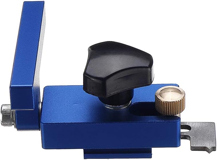

PS) Qui a des exemples de butées amovibles ?

L'idée est d'avoir plusieurs butées en simultané pour différentes coupes.
Si les butée sont escamotable on peut en activer une sans perdre les autres réglages.
Exemple de butée escamotable:
