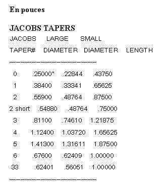

Quelqu'un connait il les cônes JACOBS ?
[ATTACH=full]11968[/ATTACH]
    18.8 KB · Affichages: 1 006

Bricoleur_69
Charly 57 a dit:
Cordialement[/quote]
Bonjour Charly57
Apparamment les cones Jacobs seraient uniquement l'attachement entre le mandrin Jacobs (à l'époque) et l'extrémité soit d'une broche soit d'un cone morse (qui lui va dans la broche de la machine)
Je n'ai jamais vu ni trouvé une broche en cone jacobs
Je te rejoins la doc
Bon dimanche
Daniel[ATTACH=full]11972[/ATTACH]
  • al_cones__aide_petits_percages_165_166_2p.pdf
    505.4 KB · Affichages: 294

@Charly 57, j'ai reçu ma tête Tapmatic 30X en J33, c'est la seule fois ou j'ai vu du Jacobs.
J'ai dégoté un adaptateur SA30->J33 chez un revendeur anglais.
