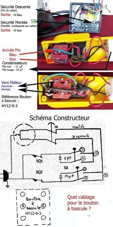

J'ai trouvé le schéma du constructeur et je l'ai mis en pièce jointe avec photo de l’intérieur de la commande et de son câblage. Ce que je comprends du schéma, c'est qu'il y a 2 bobinages
L'un attaqué par le 6μF et l'autre par le 15μF. pour moi, Il y a bien séparation entre le bobinage de la montée et celui de la descente : donc je ne comprends toujours pas comment le moteur peut changer de sens alors qu'il tourne en soulevant sa charge.
Après relevé, suivi et schéma des fils de la commande mon constat est que le câblage du bouton poussoir est différent du schéma du constructeur !
Si quelqu'un a une idée ?
Comme indiqué ce schéma est faux, et donc probablement pas le schéma d'origine du constructeur :???:. Tu l'as trouvé où ce schéma :smt017 ?
L'original ne comporte effectivement que le tracé.
Tu sais nous faire le schéma du montage actuel sur ton équipement :roll: ?
Un sujet voisin a été traité par Bricozone (lien) ... le schéma est sans doute semblable à celui-ci:
Dans le sens montée les deux inter du bas sont fermés et la phase alimente A en direct et B via le gros condensateur.
Dans le sens descente les deux inter du haut sont fermés et la phase alimente B en direct et A via le petit condensateur.
Tu arrives donc au même schéma que celui de Bricozor.
Donc qu'est ce qui peut faire que le moteur passe tout seul en mode descente.
Je continue de relever le schéma des connexions dans le boîtier de commande
A toute
Christian
J'ai aussi un treuil de ce genre, il y a un frein électromécanique qui bloque le moteur quand il est hors tension: je pense que tu dois avoir un mauvais contact sur la commande de montée (soit sur les connexions, soit sur le bouton poussoir concerné), ce qui aurait pour effet d' alimenter le moteur aléatoirement MAIS de déverrouiller quand même le frein ==> le moteur partirait à l'envers à cause de la charge.
Les condensateur sont des permanents , il ne servent pas qu'au démarrage.
S'assurer que le "Gros " condensateur 15 µF est bien sur la commande de montée (il donne plus de couple que le 6 µF).

Autre chose, il y a aussi le contact de sécurité de fin d'enroulement du câbe (sur le mien, c'est une daube à quatre sous que j'ai déjà remplacée deux fois): il est possible que son contact ne soit plus assez franc pour alimenter le moteur (oui, il se prend toute l'intensité en fonctionnement :mrgreen:) mais qu'il laisse passer suffisamment de jus pour permettre au frein de rester décollé.
Une chose est sûre, quand ce petit contact est mort, le treuil fonctionne toujours en descente mais plus en montée.
Edit: une petite photo pour montrer où se trouve ce contact:
Et une de celui que j'ai d'avance:
C'est un inter à la place du BP d'origine mais c'est pas grave parce que la pièce de métal qui le commande balaye toute sa surface et le maintient dans la pisition adéquate.
Perso, je commencerzis déjà par faire un essai avec ce contact shunté ( il faut juste faire attention de ee pas rembobiner le câbe à fond).
