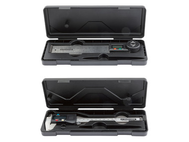

Re
Dudulle Merci .
C'est une sauterelle rapporteur d'angle numérique ?comment je procède ?
Prendre la cote au plus précis possible sur l'alésoir ?
C'est vrais que l'investissement est limité ...
Freddy
Ton alésoir a un cône à 10% donc l'angle du cône est de 5°43'
Ensuite tu as recoupé le nez, donc tronqué la partie cônique. Selon ce qu'il reste de cône et la profondeur à laquelle tu l'as enfoncé dans le bec, ton "alésage" est peut-être cônique, ou alors cônique au bout et cylindrique à l'entrée.
Pour vérifier je tracerais l'angle correspondant sur un bout de carton fort, que j'insérerais dans le logement du bloc, et je regarderais où se situe le jour pour corriger si besoin.

Oui c'est bien ça. Dans l'idée je pensais couvrir les lames de l'alésoir pour prendre l'angle comme sur ce dessin :
Si l'angle est peu prononcé on ne va par contre mesurer qu'une faible longueur sur l'alésoir, ce sera moins précis.
Il existe un autre modèle que l'on peut écarter du coté du pivot, mais ça coute plus cher ; on en trouve sur ali pour une 50aine d'euros.
Une autre solution peut consister à aléser un bout de bois, y entrer de la cire et faire la mesure sur le bloc de cire une fois sorti.
