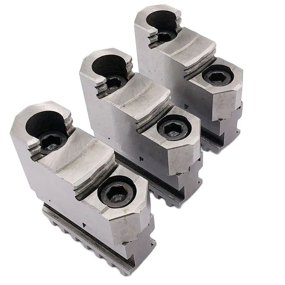

je viens de recevoir mon tour HBM 360x1000 et pour démarrer la conception de ma premiere piece, j'ai besoin de mors doux.

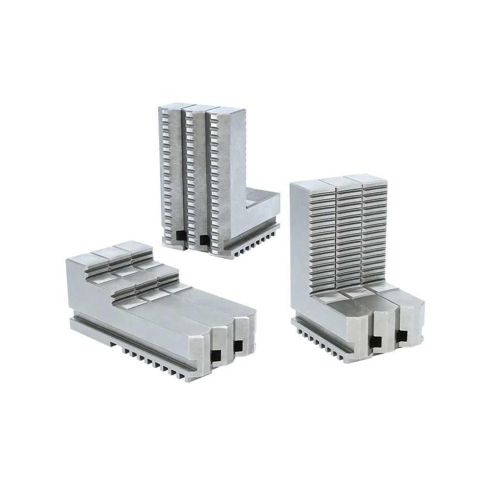

J'ai du mal a m'y retrouver sur le net, le mandrin est un K11-178/d5, pouvez vous m'aider a trouver le bon modele ? si au possage il était possible de passer en mors démontables, ca serait top !

Pour le mandrin, si c'est un type K11 (3 mors concentrique) il te suffit de chercher avec sa taille (son diamètre)
Exemple : K11 160 soft jaws te sortira des résultats pour un Ø160.
si Ø200 : K11 200 soft jaws
Tu devrais en trouver facilement chez Paulimot : https://www.paulimot.de/drehen/drehbankfutter/backen

Mais oui a ta place je le remplacerai par une taille des plus courantes comme un Ø200mm (c'est il me semble ce qui est monté sur leur 400x1000), au moins tu n'auras pas de difficulté à trouver des mors extérieurs, doux, amovibles, rallongés...
Après il serai bon de demander a HBM s'il n'ont pas prévu des mors doux en pièce détachée avec ce nouveau mandrin de taille "bâtarde".
Au moins cher on trouve un 200mm a mors réversible chez vevor.
Facile d'ajouter des mors doux sur les semelles

Mon mandrin d'origine est un sanou, avec vérification, les mors sont identiques au k11 160, j'ai commandé 2 jeux de mors doux chez paulimot pour une livraison rapide et un prix raisonable, en revanche je n'ai pas trouvé de mors a semelle.
