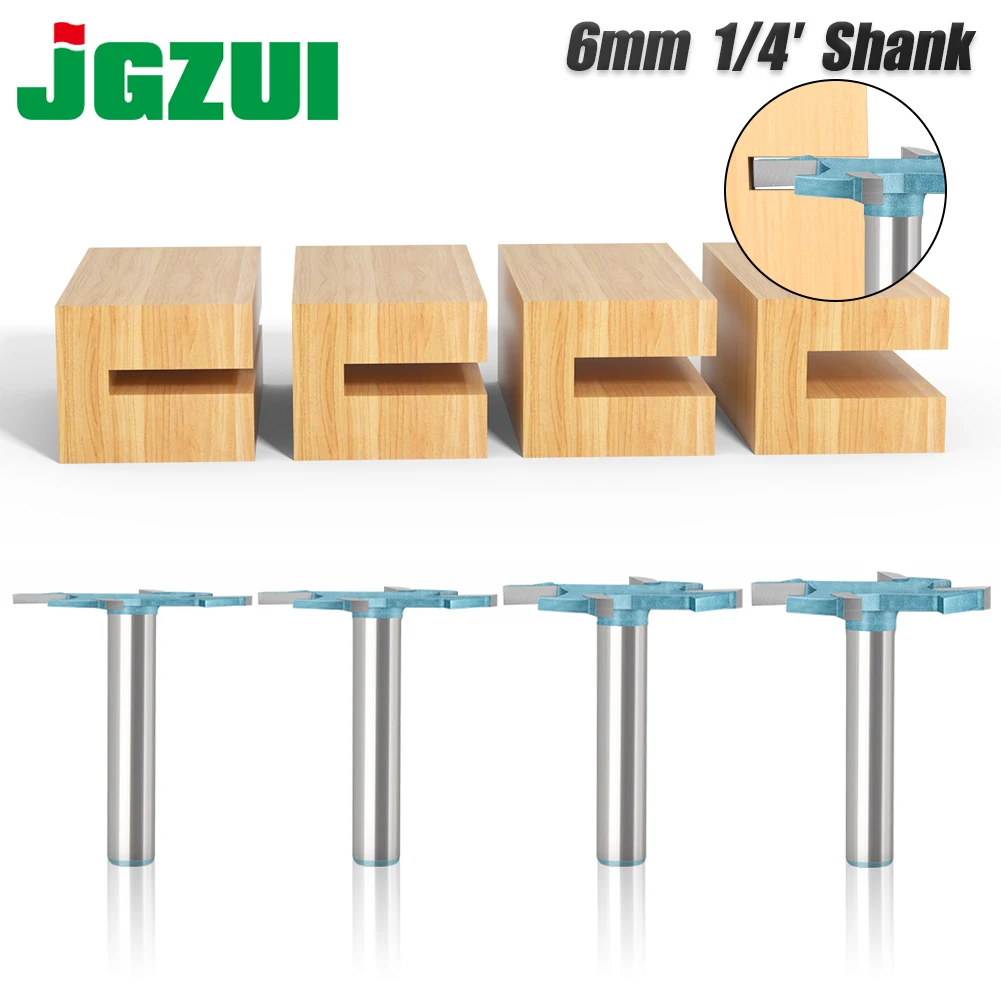

Je reviens sur ce sujet car j' ai acheté des fraises à rainurer 3 ou 5 mm.
Je serai donc amené à m'en servir mais d' une manière non conventionnelle pour poser une lamelle.
Mon but sera de faire une planche plus large en collant 2 planches avec si possible 0 désaffleur même si la largeur finale passerait dans ma rabot/ degau pour corriger si c'est mal fait, mais ce n'est pas souhaitable car je perdrais de l' épaisseur.
La défonceuse ou l'affleureuse dans mon cas réglée à la bonne profondeur je crains un rejet en entrant dans le bois. Je ne pense pas qu'il soit raisonnable de s 'appuyer sur une équerre ou alors avec une équerre à 45 degrés pour entrer moins brutalement dans le bois.
Il n' y aura pas de ressort pour freiner le mouvement de translation de la machine sauf à partir sur une conception élaborée.
Comment feriez vous ou faites vous notamment @alainbiggun ?
Cdlt lion10
alainbiggun
Hello!!
dans certains cas,j'amorçais en entaillant avec un ciseau.surtout avec des bois durs comme le chêne de Bourgogne ou le merisier
mais perçois mal le dessin..

Bonsoir @lion10 ,
si j'interprète texte et dessin, tu veux lameller des planches (en bout sur chant ? tu nous rediras) pour faire des assemblages avec un affleur parfait mais en utilisant ta défonceuse à la place d'une lamelleuse... ai-je bien compris ?
Si c'est ton but, tu peux procéder (comme pour les moulures arrêtées à la toupie)en utilisant une butée à droite pour éviter l'éjection lors de l'entrée en biais (le coin droit de ta plaque carrée ou du guide court si tu as une base ronde contre la butée et tu te cales pour avancer la machine...).
Une autre solution c'est de monter ta défonceuse sous table et de procéder comme les moulures arrêtées.
Tu nous redis.
PG
EDIT tu peux aussi te fixer une pige (tige lisse ave un filetage du diamètre des perçages de ta plaque de défonceuse. que tu fixes dessous à droite de ta plaque de défonceuse)et tu viens t'appuyer avec cette pige contre ta cale.
fertun
Je ne comprend pas bien ce que tu veux faire. en tout cas si tu veux utiliser ton affleureuse comme une lamelleuse, tu aura juste à faire un léger déplacement de ton affleureuse suffisant pour que la lamelle puisse entrer sur toute sa longueur. La profondeur doit être aussi réglée pour que ta lamelle rentre bien aussi. tu devra faire une petite translation de 1 à 3 cm (c'est toi qui vérifie en fonction de la longueur des tes lamelles). Je ne vois aucune difficulté, tu rentre dans tes 2 bois l'un après l'autre en tenant bien ta machine, tu fais ta course et c'est terminé. Pas besoin d'équerre, ta machine est en appui sur le bois sur lequel tu veux faire ton empreinte.
Si tu veux assembler 2 planches en bout, pour augmenter une portée d’étagère par exemple, sache que c'est un assemblage très peu résistant.
Je te conseil de faire un essai sur une chute, tu sera plus à l'aise après sur les pièces finales.
Mon but est donc de faire en quelque sorte un panneau à partir de 2 planches.
Partons sur 2 planches de 40 cm de long et 10 cm de large afin de faire un panneau de 40 cm de long et 20 cm de large.
Je vais ensuite placer cette planche verticalement pour faire une ridelle en bas de mon support de scie radiale. En fait refaire la ridelle plus haute que la précédente.
Comme il s'agit d'utiliser une fraise à rainurer qui est faite pour rainurer en partant de l' extrémité de la planche je me méfie. Maintenant comme la planche est courte je pourrais la rainurer d' un bout à l'autre mais ce n'est pas ce que je veux.
Je pourrais aussi découper dans un beau morceau sans lamelle...
Mon idée est aussi de valider le principe et faire propre même pour ce que ça sera.
Je ne mettrai pas de lamelle mais une chute de bois ou de contreplaqué si j' en ai qui rentre dans la portion de rainure.
Il n' y aura pas de problème de solidité ensuite car la ridelle sera vissée sur ces 2 extrémités par vis biaises sur les montants formant les pieds du support.
Je précise enfin que je n' ai pas encore de défonceuse sous table, d' autre part je prendrai mon affleureuse car elle a une pince 6.35, je l' ai choisi justement pour cela. J' ai une défonce parkside par ailleurs mais après 2 commandes de pince 6,35 ça ne va tjs pas, il faudra que je repenche sur ce problème. Quant à ma défonceuse d' origine bas coût pour laquelle j'avais trouvé une pince 6,35 (Pas une bague fendue qui 'ne tenait rien...) il faut que la remonte maintenant que j' ai des cosses sachant que ce n'est pas gagné il y avait eu des étincelles dont l'origine semble toutefois être identifié ,un fil abîmé.
Cdlt lion10
Papygraines
Ok, donc c'est bien ce que je supposais en terme de réalisation. Vu les informations sur ton matériel, je partirais avec l'utilisation de ton affleureuse mais de quelles bases disposes-tu ? (photos ou ref)
Pour le principe que tu proposes, tu peux effectivement partir sur des fausses languettes et faire des rainures arrêtées (donc invisibles en bout de panneau).
J'attends tes infos complémentaires.
Bonne soirée
PG
C'est une affleureuse vevoir avec une base ronde avec en plus la base qui fait mini défonceuse . Une copie de Makita.
Cdlt lion10
