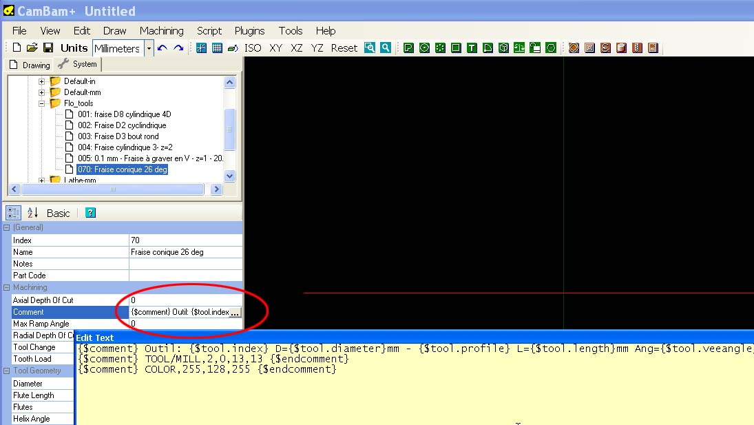

dans l'ensemble ça semble fonctionner sauf la définition du brut
dans Cambam mon brut est positionné à X20 Y20 et de longueur 100 et hauteur 50
dans le plugin CutViewer le brut est positionné à Y-2 Y92 donc une hauteur de 94
et X16 X120 donc une longueur de 104
Bien sur j'ai installé le post pro donné au post #10 GRBL_cutviewer
quelle différence entre un brut défini sous la rubrique usinage, ou groupe1
une explication svp :confused: , merci
petite precision, sur le gcode il y a ceci
où l'on voit stock/blok 104,94 -> les longueurs trouvées dans cut viewer
autre question, le post pro est GRBLmachine alors qu'il devrait etre GRBL_cutviewe ?
Il faudrait que tu mettes ton fichier CamBam en pièce jointe (le .cb) pour que je regarde ; en principe la définition du brut fonctionne sans problème. (zip le pour que ça passe sur le forum)
Si tu crée le brut avec le plugin "créer brut depuis objet de dessin", répond OUI lorsqu'il te pose cette question afin d'avoir un brut global.
CamBam permet d'avoir un brut différent pour chaque groupe d'usinage, en plus du brut de base (dossier Usinage), pour ma part je n'utilise que le brut du dossier Usinage, je te conseille de faire de même au moins jusqu'à ce que tu ai besoin de définir plusieurs montages d'usinage utilisés simultanément sur la même machine et dans le même programme (pas très courant comme utilisation)
