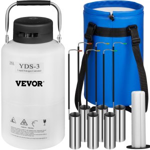

Question bête, l'azote liquide ça se trouve facilement dans le commerce ?
C'est devenu beaucoup plus facile qu'avant, merci internet et la démocratisation de la cuisine moléculaire.
Attention les tarifs restent élevés et prohibitifs pour les particuliers et bien souvent il faut un posséder son propre "reservoir" (même si ces derniers se trouve aussi facilement)
Air Liquide :
Ou alors demander à un ami dermatologue (qui eux ont toujours du stock pour l'élimination des verrues notamment).
